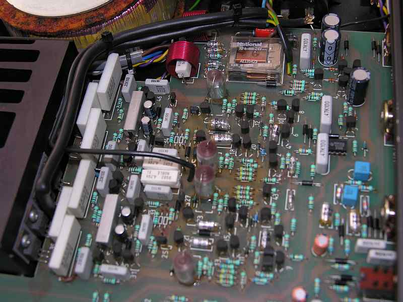

Obiecałem wnętrzności Audiolaba ... oto i one ... jeżeli chcecie jakieś zbliżenia to czekam ...
https://www.audiostereo.pl/topic/44805-audiolab-8000a/#findComment-1140462

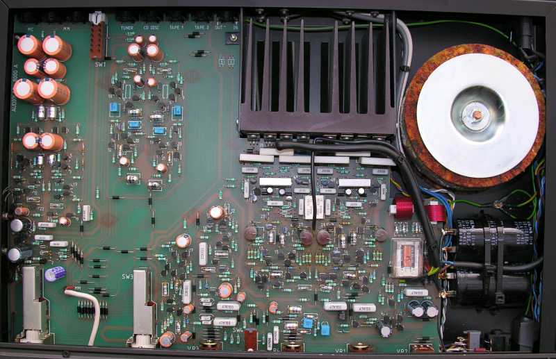

i jeszcze dwa extra ...
https://www.audiostereo.pl/topic/44805-audiolab-8000a/#findComment-1140464
Przeglądnęłem wzmacniacz, wyczyściłem, wymieniłem gniazda głośnikowe i w sumie tylko jedna rzecz jeszcze została w tym 8000A - potencjometr głosności - cholera niespecjalny jest ... wyczyściłem go i już jest prawie idealny ale tylko prawie na minimum lekko trzeszczy ...
Jakie są wasze typy na podmianę - może jakiegoś ALPSa wsadzić (?) tylko którego? Proszę zasugerujcie ,,,
