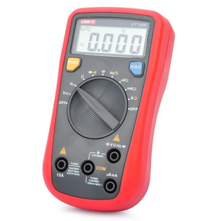

Oj tam podaj model który tak szybko siada,uni-t nie jest taki zły.
95% różnych modeli Uni-T, wliczając najdroższe modele, nie ma sensownych zabezpieczeń na linii pomiaru napięcia. Pooglądaj sobie recenzje na Youtube kilku modeli Uni-T:
... i porównaj z produktami Fluke lub Brymen - inna liga.
Ja akurat mam Brymen BM257 . Ostatni raz ładowałem 2xAAA Eneloop 800mAh w nim siedzące chyba ponad rok temu (tak dawno, że nie pamiętam). Tyle, że jest to miernik używany w domu, a nie zawodowo.
Ale ja nie śmiem porównywać do fluke,czy bremen bo to inna półka cenowa,i skierowana do innych odbiorców,a piszesz o zabezpieczeniach w przypadku niewłaściwego obsługiwania.Ja zanim coś mierzę o wysokim napięciu to upewniam się dwa razy,zanim podłącze sonde,mam w pamięci widok jak dzieciństwie połączyłem radziecki miernik ustawiony na pomiar rezystancji do wysokiego.

Panowie który z poniższych multimetrów jest lepszy?
Voltcraft VC1008
Czy może Brymen BM857s (ewentualnie BM859)

Znalazłem jeszcze taki i wydaje się najlepszy.
Czy Brymen'ów jest jakaś tańsza alternatywa przy zachowaniu tej dokładności i parametrów?

Szczerze mówiąc to już z samego powodu tego że re najtańsze padają jak much takiego bym nie kupował.
Po drugie cały czas zapominałem wyłączać miernik i co miesiąc kupowałem nową baterię.

To ile trzeba wydać żeby pomierzyć napięcie w gniazdku i jakieś proste układy lampowe(powiedzmy do 300v DC)?
Mówiąc szczerze planowałem kupić 'miernik za stówkę', a piszecie że nawet ten unit jest za słaby, masakra. Ile za to można kupić płyt. ;(
