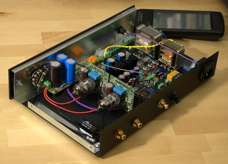

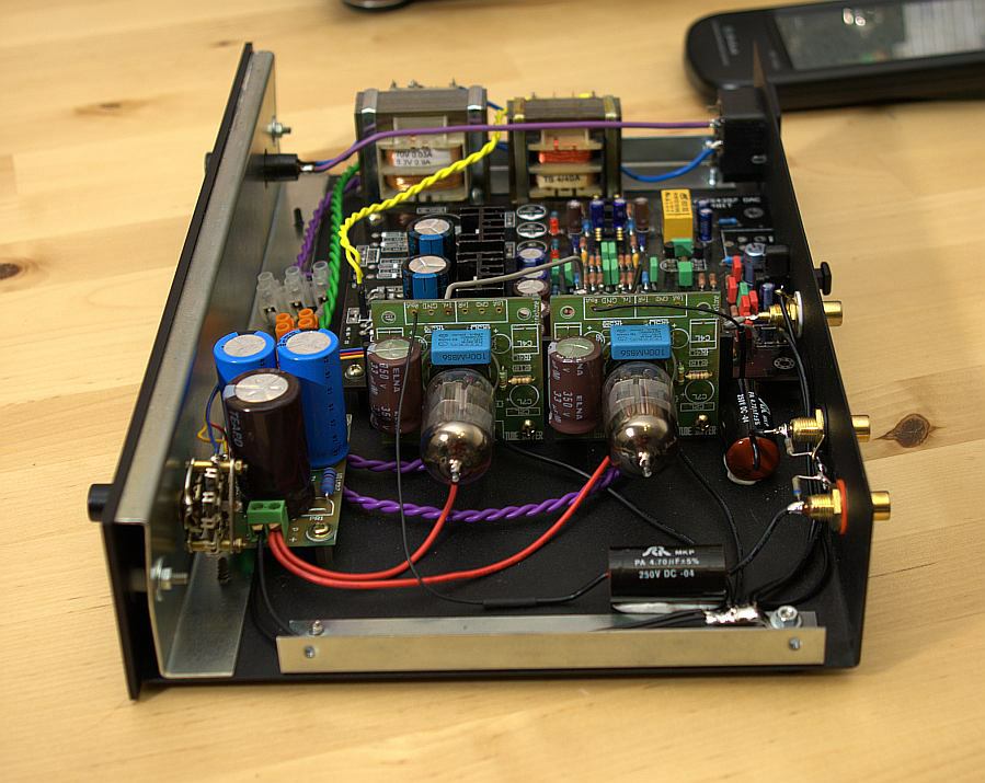

Obudowa którą pokazywałem wyżej ma też wnętrze:

Swoją lampucerę mam zamkniętą w czarnej obudowie, mogę zrobić kilka fotek o ile kogoś to interesuje.

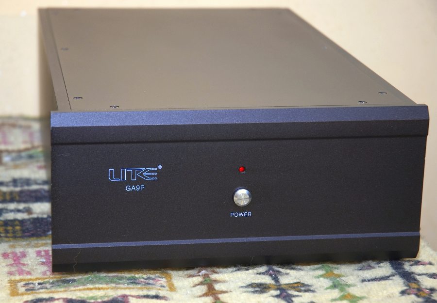

Włożyłem to do takiej obudowy jak poniżej. Solidne wykonanie, całość z aliminium, wymiary: szerokość:24 cm, wysokość:10,5 cm głębokość: 37 cm. Kupiłem na ebay za około 150$ z przesyłką (to jedna z części obudowy do dzielonego wzmacniacza) gdy jeszcze dolar był nisko.

A po cholerę ma tam tkwić? Zrobiłem przecież kompletną nową analogówkę na lampach. Oryginalna analogówka lampucery została całkowicie odłączona, ale wylutowywać wszystkich drobiazgów to już mi się nie chciało ;-)
