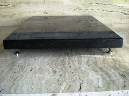

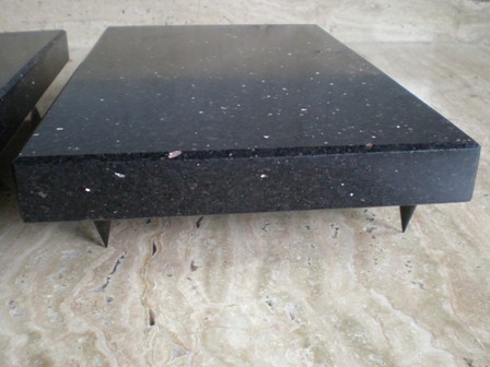

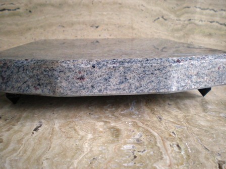

PODSTAWY GRANITOWE
posiadaczą sprzętu wysokiej jakośći HIGH-END zależało na jak najwiekszej masie podstaw co ma wpływ na polepszenie charakterystyki dzwięku z myślą o tych klientach mój zakład wprowadza na rynek ten produkt
podstawy graniowe pod głośniki klasy HIGH-END. Podstawy wykonywane w różnych kolorach granitu, grubość, wielkość wzornictwo według ustaleń cena :do uzgodnienia od 130 zł za komplet czas realizacji 7-14 dni
SPOSÓB ZAMÓWIENIA
prosze e-mail na adres : [email protected] ze specyfikacją zamówienia wykonuje kosztorys po akceptaci wystawiam na aukcji w opcji kup teraz .więcej można zobaczyć na
