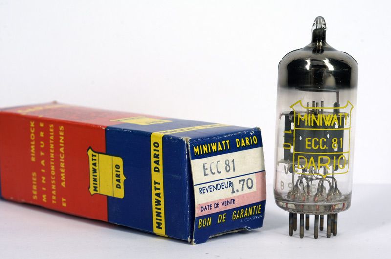

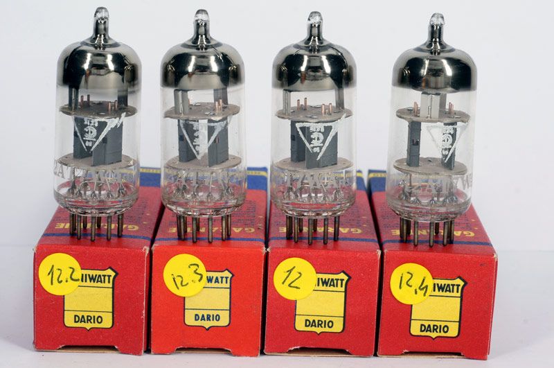

Czy ktoś z kolegów wie czym różni się lampa Dario z francuskiej produkcji od tej z produkcji brytyjskiej.
Chodzi oczywiście walory soniczne a nie o budowę ;)
Kupiłem parę NOS/NIB Dario Francja i jestem ciekawy czym różnią się od tych brytyjskich.
Dario z Francji to granie podobne do najlepszych lamp Telefunkena ale bez wad tych lamp.
Rewelacyjna lampa.
Lampy Dario były produkowane przez Philipsa... Tak jak Valvo, Amperex...
To ja już wiem ale pytanie brzmiało czym w brzmieniu różnią się poniższe konstrukcje (francuska i brytyjska):

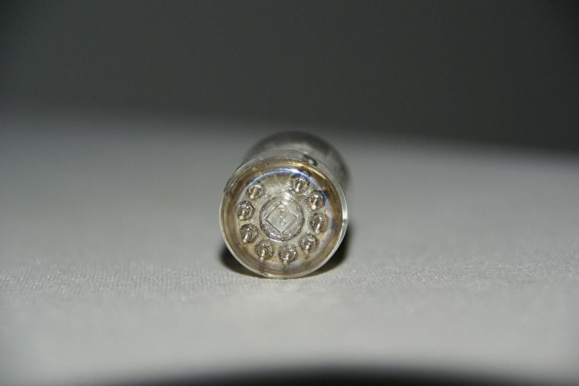

fake czy oryginal?
naczytalem sie o podrobkach 12AX7 z logo mazda valve foregin
nikt natomiast nie pisal nigdzie nic o podrobkach Ecc81
fake czy oryginal?
To mi wygląda na EI...

El maja zaookraglana gore a te maja prawie kat prosty...
ponoc robili takie mazdy w latach 60tych w anglii ale jak to sprawdzic?
jest troche podobna do RTF ale to tez nie to...
No na tych zdjęciach to czubków lamp zbytnio nie widać... :-)
