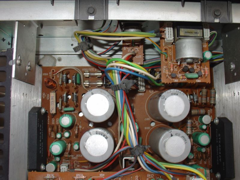

Siostra zle podłączyła wzmacniacz do komputera spaliły się dwa bezpieczniki. Po wymianie na nowe dalej nie gra, czerwona dioda nad włącznikiem zapala się na chwile i zaraz gaśnie. Nie słychać jak przekaznik zię załącza.
Co jeszcze sprawdzić ?

Prawdopodobnie wystąpiła różnica potencjału mas i na selektor wejść poszło 110V.. To dość częsty przypadek. Wymiana kluczy w selektorze oraz prawdopodobnie procka powinno załatwić sprawę.
Spaliły si te dwa bezpieczniki po lewej stronie.
