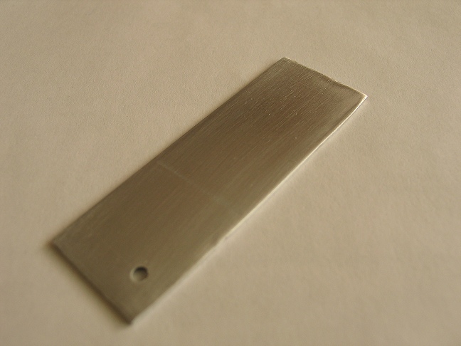

Oto moja próbka - kawałek alu (nie wiem co to za gatunek - wyjęte z jakiegoś starego przedmiotu).
Fotki 1 i 2 - alu surowe (wstępnie oczyszczone i "wyszczotkowane" ;)) - potem było podtrawione w wodorotlenku sodu i przeczyszczone raz jeszcze.

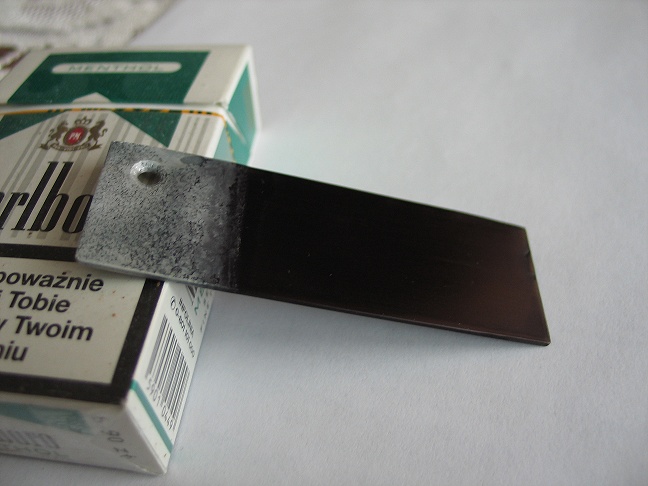

Fotki 3 i 4 - efekt końcowy.
Jak widać tylko 3/4 blachy było zanurzone w elektrolicie.

opisze w skrócie kroki:
1) oczyszczenie alu z brudu - woda + płyn do mycia
2) wrzucenie do NaOH w celu usunięcia starych tlenków
3) wyszlifowanie powierzchni
4) podtrawienie w NaOH aby usunąć zanieczyszczenia powstałe w wyniku szlifowania oraz nadać matową fakturę
5) anodowanie w H2SO4 z małym dodatkiem
6) barwienie w barwniku
7) gotowanie w wodzie
8) lekkie wypolerowanie powierzchni
warstwa jest twarda - nie zarysuje się tego paznokciem - dopiero śrubokręt daje radę
-> josef
Sporo roboty wymaga to wszystko. Robię właśnie obudowy do Ugody w alu i będę musiał je jakoś wykończyć. Myślałem o podkładzie i lakierze bo to się łatwo robi, ale w takim wypadku może warto przetestować Twoją metodę.
bodo_z, 29 Mar 2008, 16:17
>Josef jakim prądem anodowałeś . Oczywiście podaj prąd do pola powierzchni na przykład ile- mA na Cm kwadratowy powierzchni .
- źródła różnie podają - od 1 do 3 A/dm2 - zależy to od typu anodowania - u mnie było 0.3dm2 powierzchni, prąd około ampera (minus to co brały wentylatory chłodzące zasilacz)
>I jak udało ci się pozbyć siarkowodoru , z tego co mi wiadomo to w czasie kąpieli w kwasie siarkowym sie wydziela.
wydziela się ale nie jest uciążliwy (przynajmniej przy takim małym przedmiocie)
>przydały by się także jakieś zdjęcia lub obrazki poglądowe.
niestety aku w aparacie wysiadł po pierwszych fotkach więc mam tylko foto przed i po fakcie
zresztą w necie jest dużo info na ten temat
moje wstępne uwagi oraz to co w linkach powyżej:
- za duży prąd - warstwa robi się twardsza ale barwnik gorzej wnika (tylko powierzchniowo i można go zetrzeć dość łatwo)
- za mały prąd - proces trwa wolno oraz warstwa jest cienka
- temperatura roztworu - pokojowa - za wysoka zniszczy warstwę, za niska spowoduje powstanie małych porów -> gorsze barwienie
- dodanie siarczanu glinu wydaje się konieczne przynajmniej na początku dopóki elektrolit się sam nie wzbogaci o alu z elektrod
- elektroda z ołowiu - nie wiem jaki będzie mieć wpływ długotermininowy - pokrywa się osadem szczególnie po dodaniu siarczanu glinu - pytanie czy ten ołów przechodzi do roztworu
- po anodowaniu nie suszyć ale od razu barwić - innaczej mogą być plamy
- płukać zimną, letnią wodą
- barwiłem w barwniku do tkanin - około 10-15 minut - za króto to barwa będzie fioletowa a nie czarna, za małe stężenie barwnika - barwa niebieska
- zamykanie porów we wrzątku przez około godzinę - jeszcze nie wiem czy dodanie kwasu octowego pomaga czy nie - ale przynajmniej nie niszczy koloru ani nie rozpuszcza warstwy
niemniej zabawa jest tania - odczynniki to ok. 5zł/l kwasu co da 2l roztworu, wodorotlenek to coś kolo 7zł/500g
aha jeszcze jedno - przed anodowaniem alu powinno się wykąpać w kwasie azotowym aby rozpuścić zanieczyszczenia (miedź i inne metale) - ja tego nie zastosowałem bo jeszcze nie mam kwasu ale bez tego pokazany kawałek wyglądał nieźle, inna próbka alu faktycznie pokryła się ciemnym nalotem (da się go usunąć mechanicznie - ale jeśli powierzchnia jest już wykończona to lepiej zrobić to po bożemu)

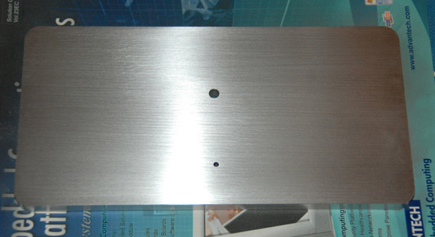

Co za zbieg okoliczności- właśnie jutro będę anodował moją czołówkę do wzmacniacza. Będę anodował "twardo" a więć kwas siarkowy 20%, temperatura od -3( minus 3 stopnie) do O (zero stopni), natężenie prądu 2-3A/dm2. Katody to blacha ołowiana 0,5mm. Czas anodowania ok 1 godz (jak napięcie zacznie spadać). Używam zasilacza ze stabilizacją prądu. Powłoka otrzymana w tym procesie ma twardość stali hartowanej 65HRC. BAAARDZo trudno normalnie zarysować. Oczywiście oprócz samego anodowania jest jeszcze wiele innych procesów w tym najważniejsze to przygotowanie mechaniczne powierzchni. PÓźniej to odtłuszczanie, trawienie, klarowanie, anodowanie, uszczelnianie. Nie ma barwienia bo czołówka ma być biała. Na zdjeciach moja czołówka wstepnie przeszlifowana. Dokładne szlifowanie bezpośrednio przed anodowaniem. Jakby ktos był zainteresowany, to mam ksiązkę "Technologia powłok galwanicznych" a w niej różne przepisy. Anodowanie jest wd ziale "powłoki konwersyjne na metalach). I jeszcze- anodowanie jest idealnym podkładem pod malowanie

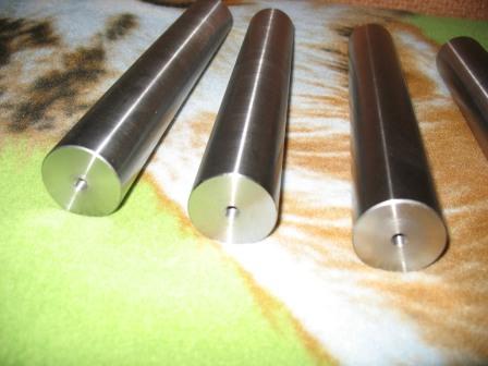

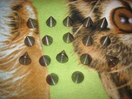

Witam w poniedziłek odbieram duze kolce aluminiowe od tokarza do zastosowania pod stoliki audio które własnie sobie robie. Chciałem otrzymac matową i najchętniej lekko chropowatą powierzchnie koloru czarnego i stosunkowo wytrzymałą (powierzchnia ma wytrzymać konfrontacje z zoną wyposażoną w mopa do scierania podłóg.) Raczej bede to komus zlecał (jakis zakład, lakiernia) - bede miał ok 2O sztuk . Pozdrawiam
kolce aluminiowe pod stolik są kiepskie bo są za delikatne ja ma takie ale ze stali
bede malował proszkowo
