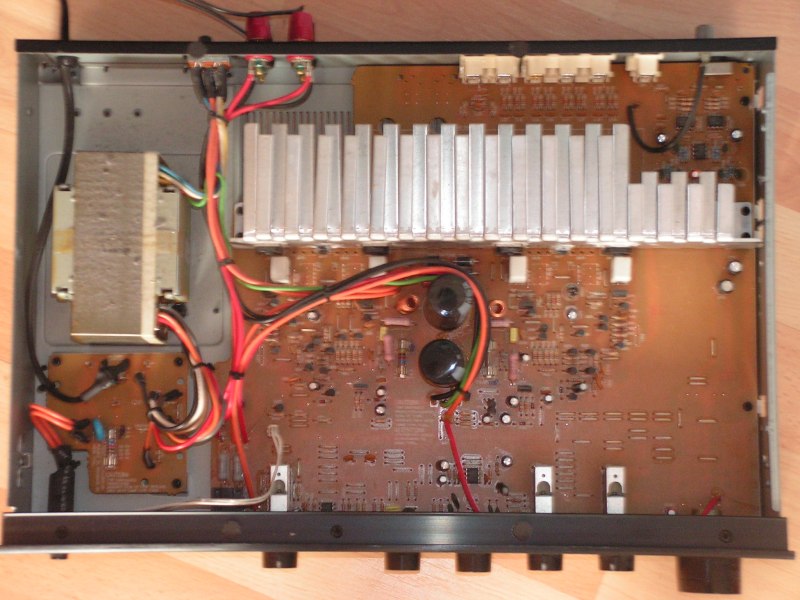

Kolega kupił wzmak co w temacie i prosił mnie o wyciągnięcie z niego co się da.
Co proponujecie zmienić??

i jeszcze jedna fota

Jeśli jednak chcesz się podjąć modyfikacji
1. na pewno warto Diody zmienić na np MUR-860
2. elektrolity główne zmienić na Rubycon, Panasonic ELna i zwiększyć pojemność
3. kondensatory w torze sygnału audio zmienić na SCR o takich samych pojemnościach.
4. Przejrzeć noty aplikacyjne OP-ampów i zamienić je na coś lepszego (OPA2134 np)
5. najważniejsze - mieć schemat, bez tego ciężko dalej się wgłębić w układ.
Po tych drobnych zmianach, na pewno brzmienie stanie się bardziej detaliczne i z lepszą kontrolą basu.
kolejny krok, wymiana potencjometru siły głosu na lepszy, pominięcie układów korekcji Bass/Treble itd.
PS kolejny wątek w którym ktoś bez wiedzy robi tunning dla znajomego? ;-)

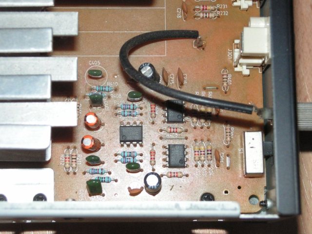

Pierwsze myślałem to zmodyfikować zasilanie( wymiana kondensatorów, tylko niewiem co będzie lepsze dać większe pojemności czy może kupić jakieś lepsze "for audio" o tej samej pojemności??. dołożyć kondziołki bocznikujące, wymiana diod na jakieś szybsze np. MUR.) Nastepnie wymienił bym Opampy, jest ich tam kilka ale te 3 koło siebie wyglądają na preamp. a te dwa przy przedniej ściance są do regulatora barwy??

F4 widzę że masz jakieś kompleksy na ten temat, może i mam niewielkie pojęcie ale coś tam wiem i mam nadzieje że przy pomocy takich ludzi jak ty uda mi się coś zrobić z tym wzmakiem.
Wzmacniacz jest tak logicznie skonstruowany i przejzysty ze proponuje zrysowac z niego schemat jesli nie znajdziesz takowego w sieci. To duzo pomoze w kwestii ewentualnych porad no i ladnie rozwija wyobraznie przestrzenna (przynajmniej bedziesz wiedzial co robisz i dlaczego). Polecam!

A czy w tym wzmacnizcu nie ma tzw Phono stage? jesli jest to zapewne któryś/ lub któreś z tych OP odpowiadają właśnie za tą sekcję.
no tak, tylko że na fotkach nie widać ścieżek, wcale nie musi być to logicznie rozwiązane,
weż na ten przykład CD-43/53/63 Marantza, niby wszystko ładnie rozplanowane, a ścieżki "latają" po całej PCB wokoło:-)
niejednokrotnie tworząc pętle.

Zamówiłem kondziołki Kendeil 22000uf/63V, będe musiał trochę pokombinować żeby je jakoś zamontować ale nie powinno być problemów ponieważ jest tam trochę miejsca. Które z tych 3 opampów które są koło siebie odpowiadają za preamp?? Dwa z nich to są 5534 a ten trzeci 5532.
Smiem twierdzic ze z tych trzech OP ktore sa kolo siebie to wszystkie sa do korektora we. PHONO.
Jako wzmocnienie liniowe w pre. moze sluzyc ktorys z tych dwoch scalakow przy panelu przednim i pewnie jeden z nich moze byc w obwodzie barwy dzwieku ale tak bez dokladnych fotek rowniez druku to na 100% sie nie stwierdzi
Moja dyskretna propozycja na probe- usunac z jednego z wejsc te rezystorki i kondziorki ktore sa przy gniazdach. Oczywiscie rezystorek ktory jest szeregowo w sygnale zastapic zworka a ten ktory idzie od sciezki sygnalowej do masy zostawic (chociaz zalezy to od jego wartosci)
W kwestii czy uslyszysz ew. roznice to zaleznie od mozliwosci wzm-a i reszty systemu odczujesz ja teraz lub dopiero po podkreceniu wzm-a w kazdym badz razie bedziesz mial poglad czy cos to daje ( wg mnie tak)
No i teoretycznie najlepszym wejsciem jest TAPE IN ( najkrotsza droga sygnalu )
Generalnie proponuje zaczac od tzw pewniakow :
Wymiana elektrolitow na we. wzmacniacza napieciowego w pre i na we. koncowki mocy na jakies MKT/MKP, oczywiscie jesli mozesz to jak najlepsze ( zalezy od budzetu ) w kazdym badz razie przynajmniej jakiekolwiek.
Wartosci pojemnosci nowychkondow beda uzaleznione od pojemnoscim orginalow.
Wymiana elektrolitow na zasilaniu mocy
Te ktore kupiles to wg mnie nie do konca rozsadna decyzja i to nie pod wzgledem marki tylko pod takim wzgledem ze kondy tego samego typoszeregu graja roznie zaleznie od pojemnosci a scislej czym wieksza pojemnosc tym gorzej ze srednimi i wysokimi. No i niekoniecznie 22000uF jest wlasciwa droga na porawienie odtwarzania basu. No i oczywiscie proba ze zbocznikowaniem ich jakas mala pojemnoscia wskazana
To sa dwie najprostsze rzeczy ktore pozwola temu wzmakowi "ruszyc z miejsca" . Po tej modyfikacji mozna zakladac z duza doza pewnosci ze bedziesz mogl autorytatywnie stwierdzic na ile np wymieniony operacyjny poprawia jakosc brzmienia.
Oczywiscie najlepiej gdybys sie od razu zdeklarowal jakim budzetem dysponujesz bo my tu Ci kosmiczne czesci zaproponujemy a ty stwierdzisz ze nie masz tyle kasy i niepotrzebne suszenie jezyka (palcow)wtedy bedzie.

Wymieniłem diody i kondensatory w zasilaniu na Kendeilli 22000uf wzmacniacze operacyjne oraz kilka kondensatorów i wzmacniacz zaczyna nabierać mocy. Przy okazji znalazłem trochę dziwną rzecz mianowicie końcowki są odbiciem lustrzanym i w jednej końcówce jest jakiś ceramik 100nf a w drugiej w tym samym miejscu elektrolit nie pamietam jaki ale chyba 22uf, czyżby jakiś błąd??
