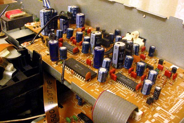

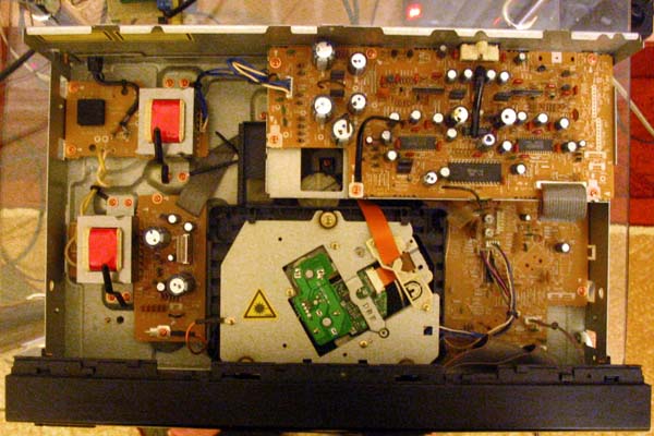

Dla potomności wrzucę później kilka fotek - jeśli komuś zależy na napędzie Stable Platter i sam jest w stanie wymienić laser (220pln) to warto go reanimować - CD ma dwa trafa, scalaki są ekranowane, nawet śrubki są miedziane...
Ew. chętnych proszę o kontakt, jeśli nikt się nie odezwie to CD wyląduje w serwisie... Allegro.

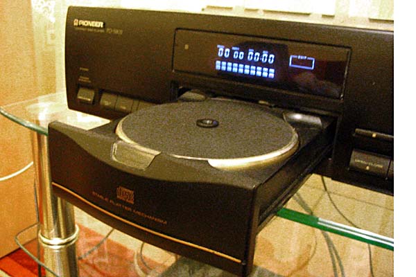

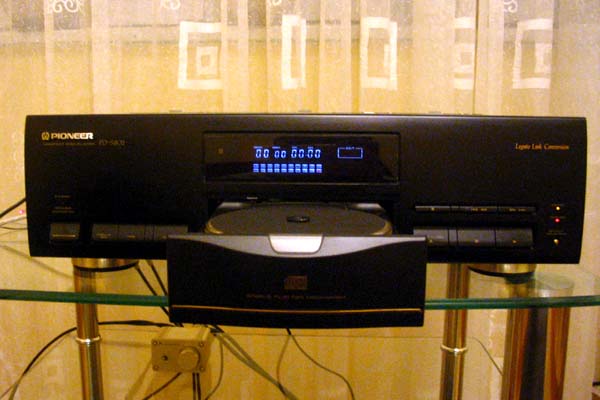

Obiecane fotki. Przepraszam za jakość - słabe światło i musiałem ISO podkręcić :(
I pozostałe
