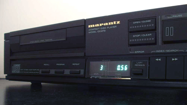

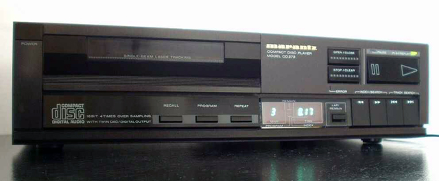

Czy ktoś się orietuje, kim był/jest Philips CD650 w firmie Marantz?
Oto on :-)
i oczywiście jako dowód w sprawie :-)
Ucho - w takim razie były 2 Marantze bazujące na tym samym PCB co i Philips CD650,
to zdjęcie pokazuje, że płyta główna jest identyczna z CD650 Philipsa, różni się oczywiście brakiem dodatkowego
"filtrowanego: wyjścia audio, jednak pozostała część jest 100% identyczna.

F4, mówisz że CD650 to to samo co CD273 mazantza? No nie mogę.... kolejny przekręt. Kupiłbym takiego a potem bym był rozczarowany że to to samo.
