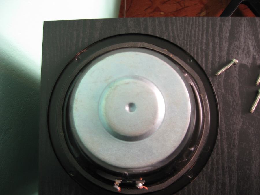

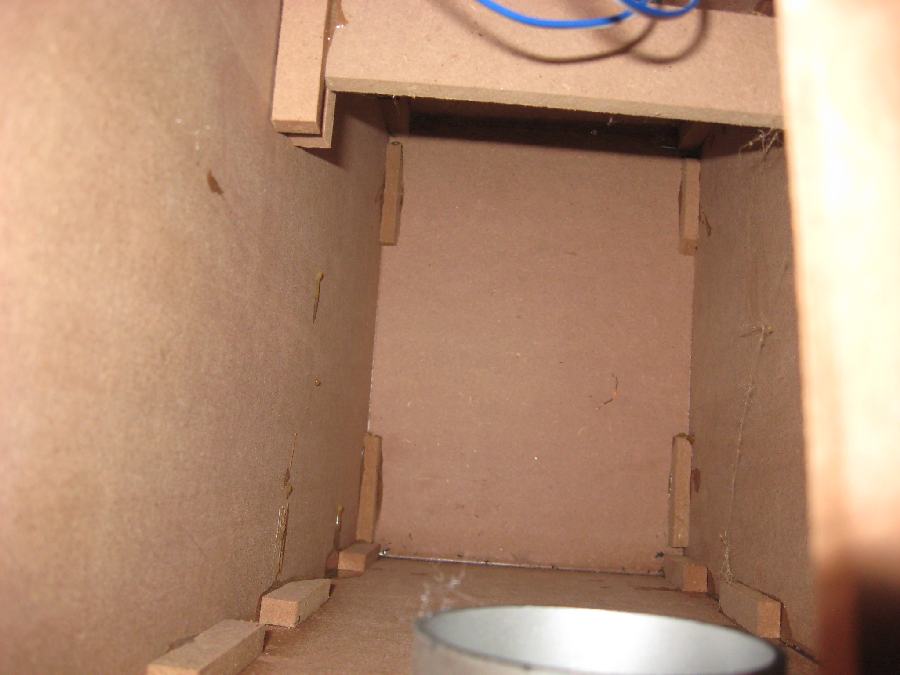

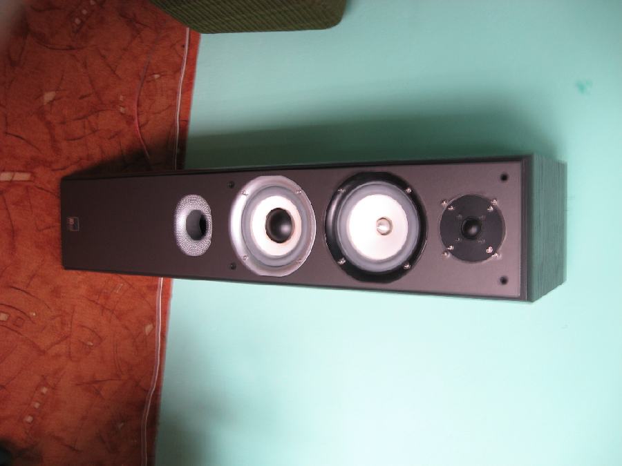

Nie ma sprawy fotki miałem zamiar wrzucić, napewno to zrobię.

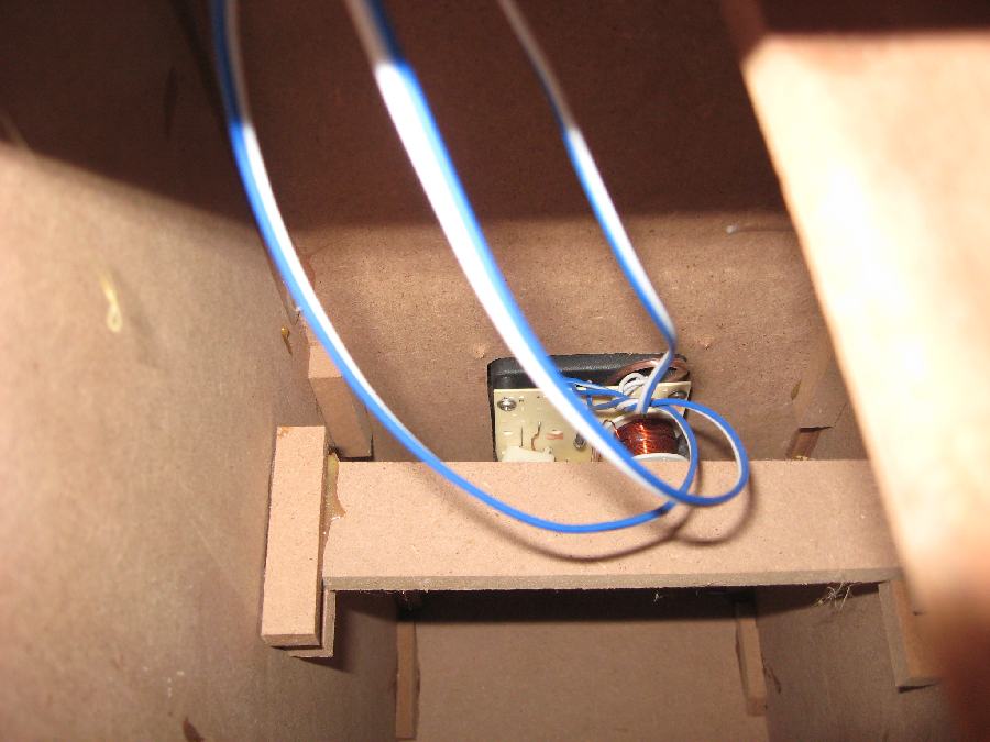

W zwrotnicy grzebałem wymieniłem kondensator bo siedział elektrolityczny i padł.Włożyłem foliowy.

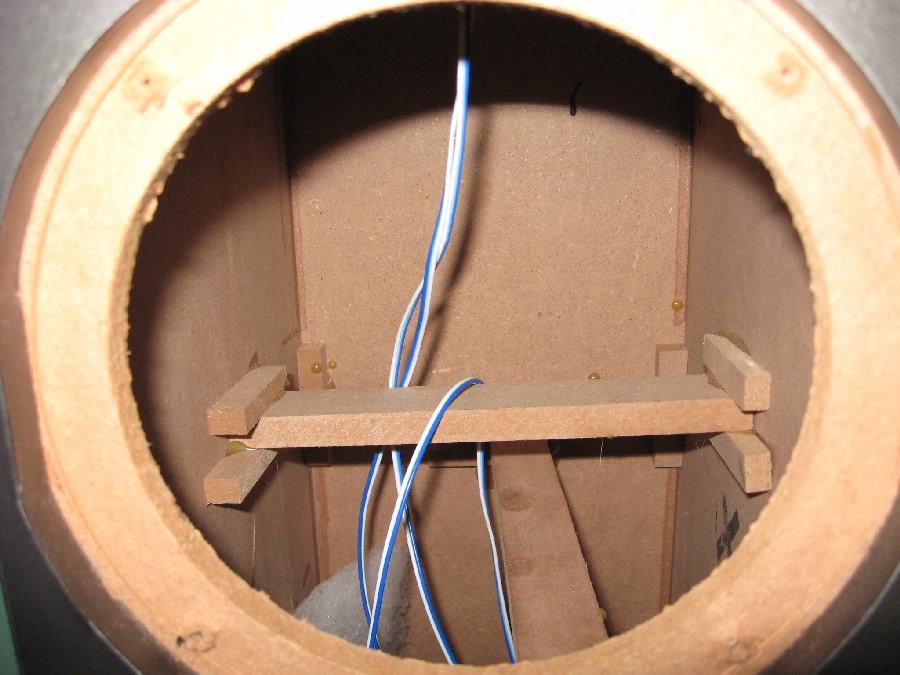

Na sekcję niskośredniotonową idzie filtr I rzędu(cewka rdzeniowa), na wysoki II rząd(wartości cewek nie znam nie są opisane, kondensator 4,7uF).Kable mają przekrój z 0,5mm(jak przy miniwieżach).Grubość ścianki to 1cm MDF.Front jest pogrubiony 2cm w środku niczym nie są wygłuszone. Głośniki są po 8ohm i nic więcej o nich nie wiem nie są opisane.Policzę po ile litrów mają komory i podam w wolnej chwili.Rozmiary zewnętrzne 105x31x20 [cm]

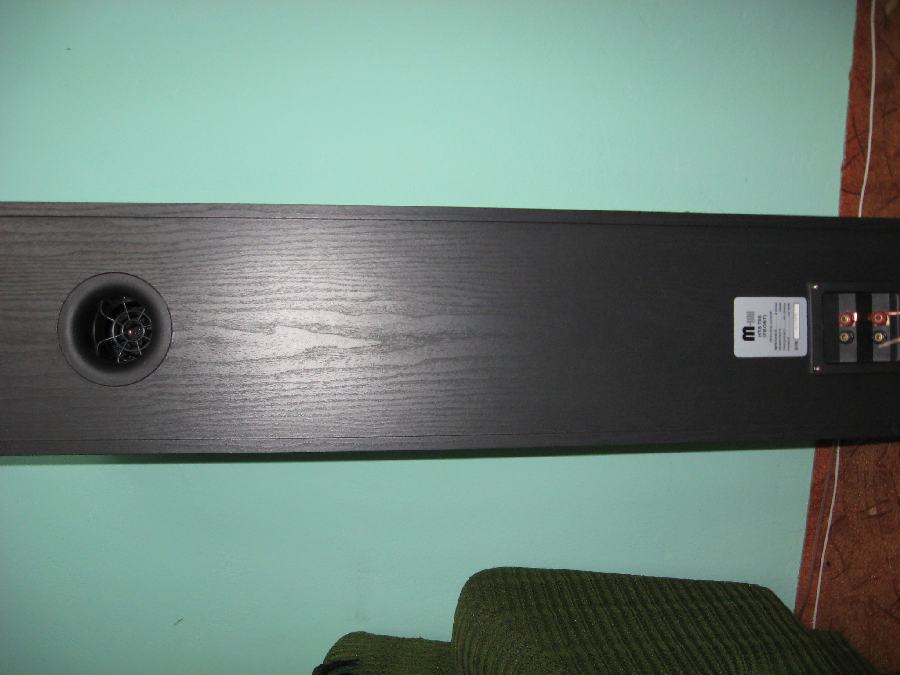

pasmo przenoszenia według naklejki 40-20kHz 90W, więcej nie ma sensu pisać o parametrach.A i jeszcze średnice bassreflex'ów 5,5cm, jeden długości:8cm(z mniejszej komory) i 5cm (większa komora).
Fotki postaram się jeszcze dziś wrzucić.
