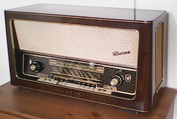

Tym razem przedstawiam Blaupunkta Rivierę 2440 z sezonu 1957/58.
Kostrukcja jest bardzo charakterystyczna dla tamtego okresu. Mamy 7 lamp (ECC85 EF89 ECH81 EF89 EM80 EABC80 EL84), dwa owalne głośniki szerokopasmowe na przedniej ściance i dwa okrągłe średnio - wysokotonowe na bocznych (czyli system "3D"). Oczywiście nadal jest to konstrukcja monofoniczna.
Głośniki boczne mozna odłączyć odpowiednim przyciskiem. Jest standardowa regulacja tonów wysokich i niskich.
Jedna skala jest dla UKF oraz druga dla fal długich, średnich i krótkich. Strojenie tych zakresów odbywa się dwoma osobnymi gałkami. Podczas odbioru fal krótkich skala UKF zamienia się w precyzyjne dostrajanie częstotliwości, wspaniały wynalazek, umozliwiający wyłapanie słabiutkich stacji.
Radio zaskakuje czułością i selektywnością zarówno na UKF jak i falach krótkich. Mimo braku możliwości regulacji tych parametrów można próbować bawić się w amatorski DX (odbiór dalekich stacji). Wyniki porównywalne są z wysokiej klasy współczesnymi tunerami, których uzywałem do podobnych eksperymentów. Fale krótkie pracują fenomenalnie. Funkcja precyzyjnego dostrajania sprawia, że nasłuchiwanie stacji z antypodów staje się prawdziwą przyjemnością.
Blaupunkt jest moim zdecydowanym faworytem w dziedzinie mozliwości odbioru stacji.
Dźwięk wydobywający się z radia jest inny niż z opisywanego poprzednio Nordmende. Mimo podobnej konstrukcji wzmacniacza, z powodu zastosowania innego zestawu głośników (dwa szerokopasmowe zamiast nisko- średniotonowego + wysokotonowego) otrzymujemy dźwięk zdecydowanie lżejszy, bez wielkiego basiska, ale jednocześnie chyba bardziej naturalny. Oczywiście także jest w nim wiele lampowego "ciepła".
Trwałość konstrukcji jest rewelacyjna. Wymieniłem jedynie część kondensatorów, ale był to zabieg profilaktyczny, ponieważ na oryginalnych elementach radio pracowało bardzo ładnie. Dodatkowo przeprowadziłem renowację obudowy i wymieniłem kabel zasilajacy.

Blaupunkt zagościł na dłużej w moim pokoju i odkryłem kilka ciekawostek.
1. Jest regulacja selektywności zintegrowana z pokrętłem regulacji wysokich tonów. Linka łączy pokrętło z nastawną cewką w jednym z filtrów. Okazało się, że linka się przetarła i trzeba było ją wymienić.
2. Jest ciekawy efekt podbicia niskich tonów oraz podbicia wysokich
3. Radio podłączone do przyzwoitej aneny oraz uziemienia spisuje się rewelacyjnie na falach krótkich
Przyzwyczaiłem się do jego brzmienia i bardzo je polubiłem. Lampowy wzmacniacz połączony z głośnikami w otwartej obudowie oferuje przepiękny dżwięk.

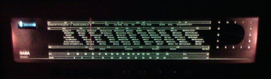

Dzisiaj przedstawiam Wam, drodzy forumowicze, prawdziwą wisienkę na lampowym torcie, amplituner Saba Stereo 1.
Firma Saba była producentem urządzeń radiowych wysokiej klasy i takim właśnie jest dzisiejszy eksponat. Model ten był produkowany w sezonach 65 (wersja sri16) oraz 65-67 (nieco odświeżona sri18). Kosztował prawie 600 marek, więc mniej więcej dwie dobre pensje.
Urządzenie posiada lampowy tuner AM i FM, lampowy wzmacniacz stereofoniczny (!!!) oraz półprzewodnikowy dekoder stereo, dzięki czemu można na nim słuchać współcześnie nadawanych audycji stereofonicznych. Zakres UKF sięga do ok 104 MHz, więc brakuje jeszcze trochę górnego pasma, ale jest lepiej niż w radiach z lat pięćdziesiątych, gdzie skala kończyła się na 101 Mhz.
Zestaw lamp jest nietypowy: ECC85 ECH81 EAF801 ECC83 EMM803 i 2xECLL800. Te ostatnie to trudno dostępne i kosztowne lampy Lorenz. Każda zawiera triodę i dwie tetrody pracujące w konfiguracji push-pull. Moc takiego układu to imponujące 8W na kanał.
Amplituner posiada dwa wejścia (do gramofonu i magnetofonu) zrealizowane na okrągłych gniazdach DIN, do których można podłączyć współczesny odtwarzacz cd lub komputer i cieszyć się cyfrowym dźwiękiem. Są także dwa gniazda głośnikowe stereo (din kropka-kreska) oraz jedno mono.
Na szczególną uwagę zasługuje budowa skali z ogromną szybą i białymi napisami na tle wykonanym z ciemnego sukna o wyraźnej fakturze. Całość wraz z prostą obudową pokrytą matowym lakierem prezentuje się bardzo schludnie i skromnie. Sytuacja zmienia się wieczorem. Skala podświetlona jest dwoma żarówkami, natomiast napisy świecą przepięknym błękitem. Efekt powala na kolana. Skala jest futurystyczna i ciężko od niej oderwać wzrok. Napisy wydają się zawieszone w powietrzu. Niestety efekt nie chciał się dobrze uwiecznić na zdjęciu.
Odbiór FM jest na najwyższym poziomie. Wysoka czułość sprawia, że nawet antena wewnętrzna wystarcza do słuchania wszystkich lokalnych stacji z doskonałą jakością. Strojenie AM jest trochę zbyt mało precyzyjne jak dla mnie. Tutaj niestety drobny minus.
Kolejne zaskoczenie to jakość dźwięku. Nie posiadam fabrycznych głośników, więc podłączyłem amplituner do moich kolumn, w miejsce wzmacniacza tranzystorowego. Radio gra fenomenalnie. Jest lampowe ciepło, rewelacyjne wysokie tony i ciekawostka, gigantyczny i doskonale brzmiący bas. Nie sądziłem, że moje kolumny potrafią zejść aż tak nisko, w rejony zarezerwowane dla subwooferów. Kiedy trzeba mogą porządnie zatrząść kanapą, kiedy nie trzeba nie ma zbędnego buczenia. Trochę mnie to zaskoczyło, ponieważ dotychczasowy wzmacniacz (dual mono, 120W na kanał, ponad trzydzieści amperów prądu, które mógł wpompować w głośniki) nie zapuszczał się tak nisko. Mam wrażenie, że oferował za to nieco lepszą kontrolę, tutaj także tragedii nie ma.
Amplituner niestety obnaża dramatycznie gorzej zrealizowane nagrania, nie ma tutaj pudrowania niedostatków, jest za to kawał porządnego, neutralnego brzmienia.
Drugie zestawienie to połączenie z owalnymi, dużymi (26cm) głośnikami szerokopasmowymi wydobytymi z radioli Grundiga i pracującymi w odgrodach. Dla wielu słuchaczy może być to zestaw marzeń, ze względu na wspaniałe wyrównanie w całym pasmie i brak podkolorowań. Także tutaj ilość basu z odgrody może robić wrażenie. Jakość nadal także wyśmienita.
Ostatnia kwestia to poziom głośności ze wzmacniacza o mocy 8W. Nawet z niezbyt skutecznymi kolumnami powinno to wystarczyć każdemu do codziennego słuchania. Dyskoteki może nie da się urządzić, ale do praktycznie każdego rodzaju muzyki wystarcza.
Amplituner sprawdza się w moim systemie na tyle dobrze, że wzmacniacz tranzystorowy trafił do szafy...

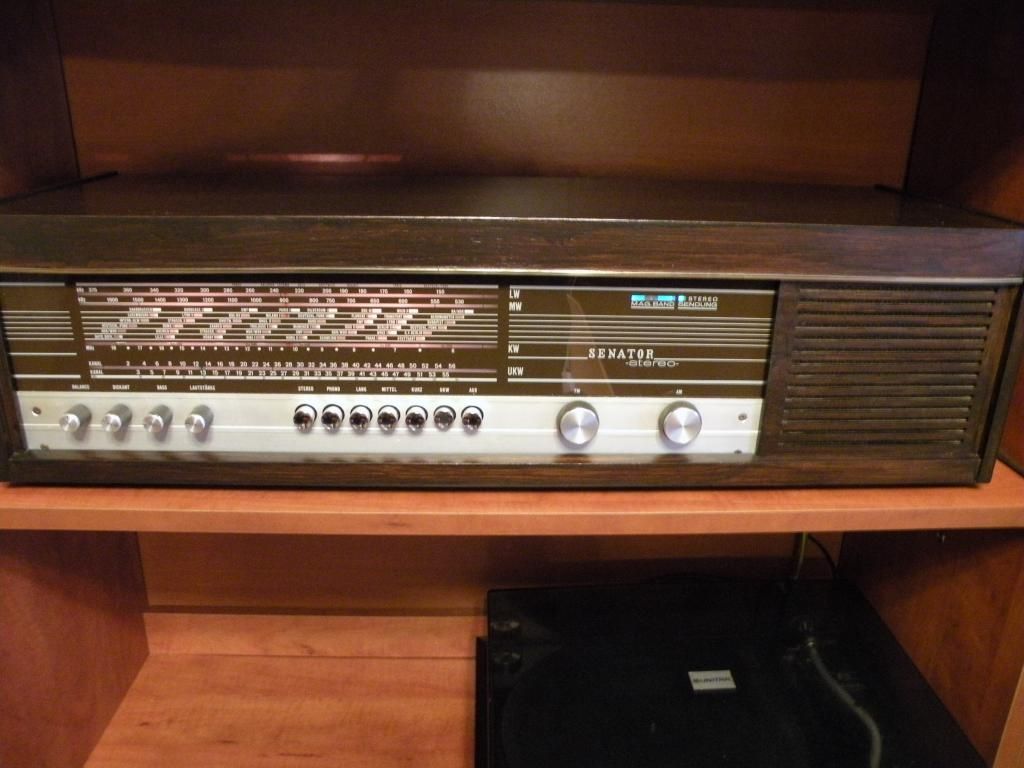

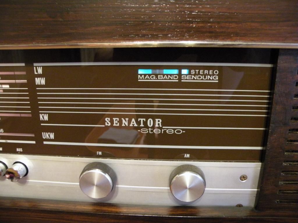

Witam wszystkich ostatnio stałem się właścicielem radia Quelle Senator. Radio wylicytowane na Allegro jako kompletne niesprawdzone za 100 zł z przesyłką. Jak odebrałem przesyłkę nie wiedziałem czy się śmiać czy płakać - radio przeszło kilka dobrych remontów mieszkań (całe pochlapane farbą emulsyjną, brud z co najmniej 20 lat, na obudowę ktoś odkładał chyba gorące garnki z obiadem). Po krótkim załamaniu nerwowym wziąłem się do roboty - wymontowałem środek i wyniosłem obudowę do piwnicy że by nie straszyła, po odkurzeniu wymyłem skalę doczyściłem pokrętła i nagle szok wszystkie lampy przemierzyłem u znajomego elektronika 100% sprawne i w oryginale zresztą reszta radia także nawet żaóweczki świecące stare Philipsy - koszt naprawy wnętrza to 8 zł spray do potencjometrów, 15 zł kabel sieciowy (był obcięty), wtyczka anteny na bazarze 2 zł. Gorzej było z obudową - brud wgryziony bardzo głęboko - zdecydowałem się na lekkie przeszlifowanie, preparat przeciwgrzybiczy i lakierobeicę kolor ciemny palisander. Efekt końcowy bardzo zadowalający radio gra wyśmienicie i współpracuje z polskim gramofonem Daniel efekty na załączonych zdjęciach - czasami trochę czasu oraz kilka złotych i mamy uciechę z słuchania i oglądania super sprzętu

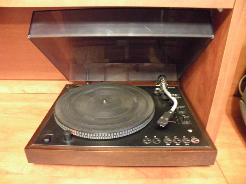

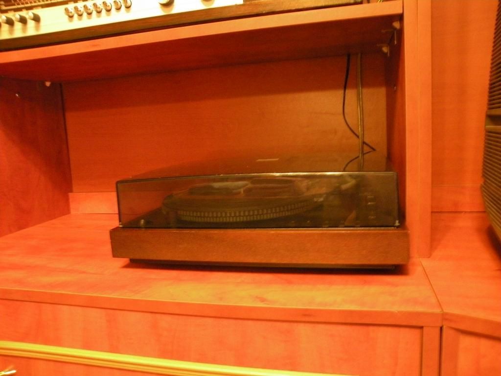

Jeszcze gramofon Daniel

witam kwestia lamp nie jest taka nietypowa w moim Senatorze są dokładnie takie same

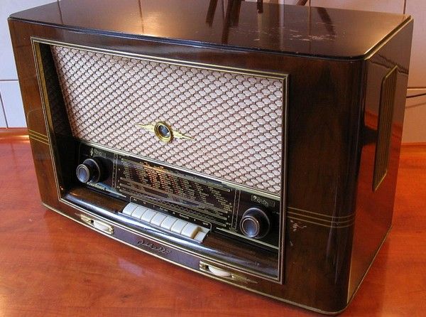

Od kilku miesięcy jestem szczęśliwym posiadaczem radia Saba Villingen E , w pierwszej wersji miało to być radyjko do kuchni ze względu na biały kolor obudowy ale jak do mnie dotarło i okazało się że radio posiada oryginalne plomby i nie było nigdy nawet rozkręcane trafiło do sypialni w miejsce niestety trochę szwankującego już radia Saba Konstanz 18
Oto one w całej okazałości

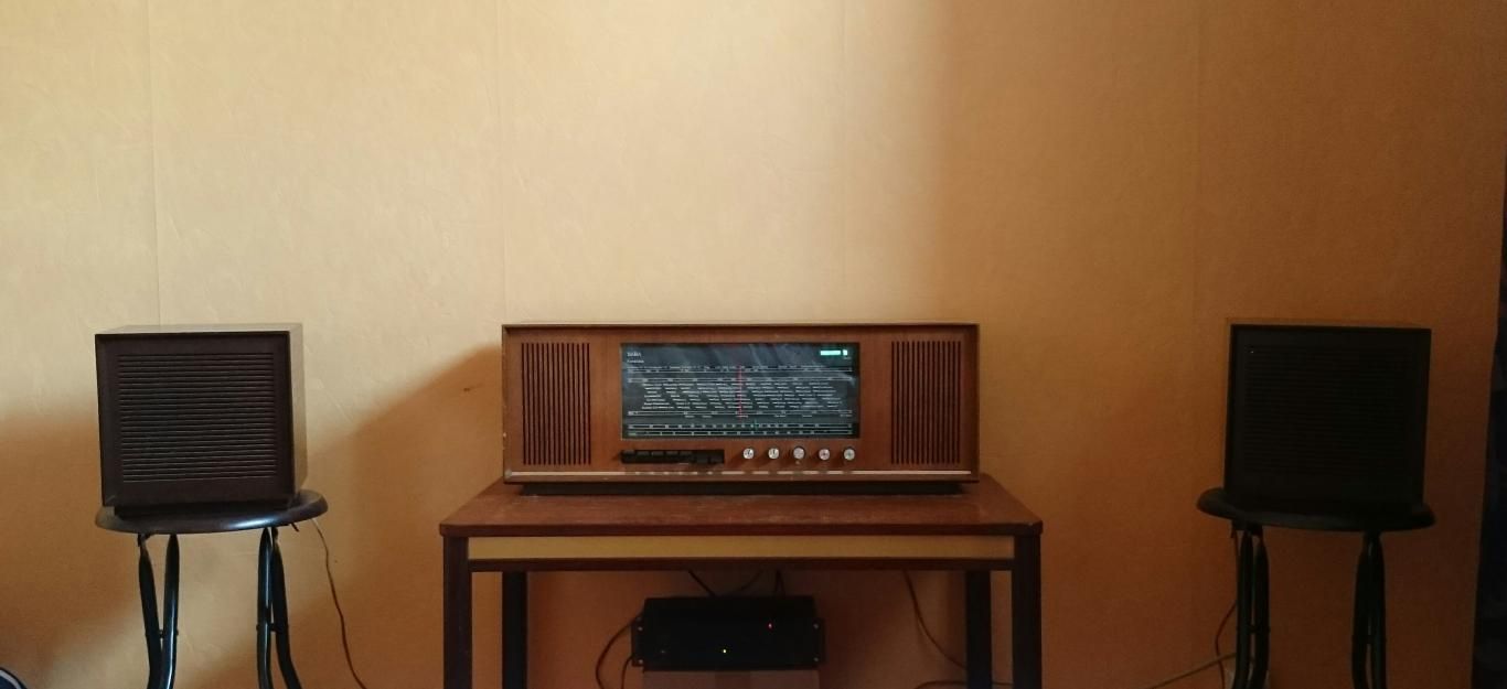

A to drugie radyjko Saba Konstanz 18
