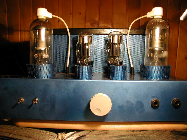

" Do sprzedania wzmacniacz lampowy słuchawkowy. Stan bardzo dobry (używany ok. 3m-ce, dość sporadycznie), posiada delikatne obtarcia panelu przedniego widoczne na foto. Zasilanie anodowe zrealizowane na dwóch potężnych gazotronach rtęciowych (przepiękna niebieska łuna par rtęci wewnątrz w trakcie pracy). Stopnie końcowe na znakomitych duotriodach 6H13C. Układ pracuje w trybie niskiej impedancji wyjściowej (przystosowany do słuchawek o niskiej impedancji (32-120Ohm). Dźwięk rewelacyjny, przechodzin wszelkie oczekiwania, bardzo szerokie pasmo, idealne odwzorowanie szczegółów. Jak na wzmacniacz lampowy zachwyca dużą ilością niskieko pasma w żaden sposób nie tłumionego, zadowoli z pewnością każdego melomana. Obudowa wykonana niebieską połyskującą stalową blachą (o b. dobrych właściwościah ekranującyh na aluminiowej konstrukcji, wykończenie drewnem, malowanych na czarno. Do wzmacniacza są jeszcze drewniane boczki, lecz ściągnąlem je ponieważ niemieścił się na szerokość na półce, jeżeli znajdę je do zakończenia aukcji to gratis dołożę do wzmacniacza "

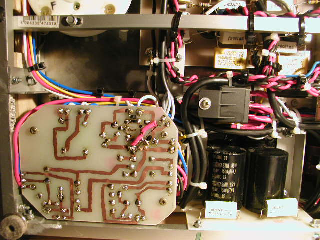

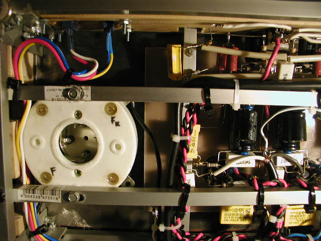

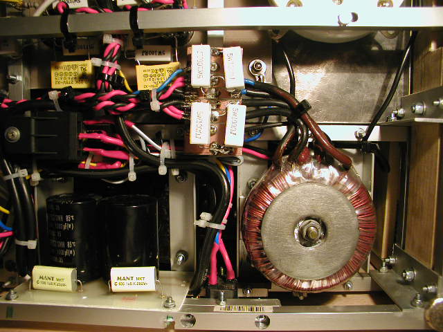

Oto zdjęcia wzmacniacza

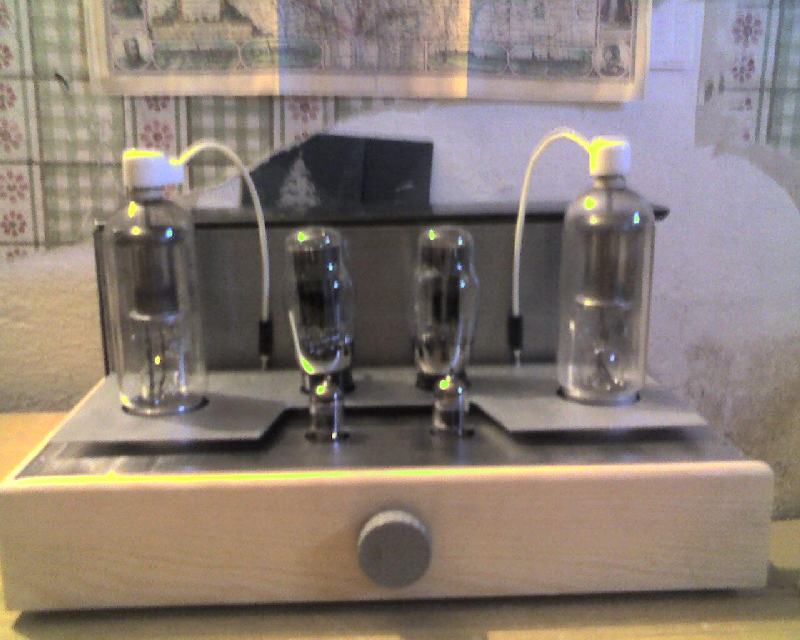

Zamieściłem te zdjęcia, może ktoś oceni ten wzmacniacz na ich podstawie, może znajdą się jakieś błędy itp. , dla mnie to niestety czarna magia !
Wspominałem o brumie, oczywiście on znika po uziemieniu, natomiast pozostał delikatny przydzwięk sieci, ale może i on zniknie po wymianie uszkodzonej lampy. Teraz pozostaje mi poszukiwanie uszkodzonej DR-1/10 i wykończenie obudowy.

Nie wspominałem na jakich lampach jest zbudowany ten wzmacniacz, a więc 2 x 6H13C (różnica między rocznikami 6 lat !!) , 2 x 6n1p i 2 x DR - 1/10 .

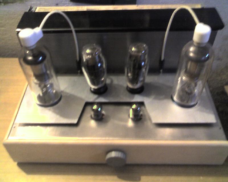

Lampy Laminy udało się poszukać, na dniach powinny być u mnie. Widać jak paskudnie wyglądała obudowa tego wzmacniacza, więc w wolnych chwilach schodziłem do piwnicy, aby nadać nowy wygląd :). Jest to wstępny projekt, nic nie jest na stałe przymocowane, co usiądę do tego to coś się zmienia, a i pomysłów jest parę tylko gorzej z warsztatem :). Zdjęcia tym razem niestety bardzo kiepskiej jakości, robione telefonem w piwnicy.
Dziś dotarła nowa lampa, wzmacniacz jest już sprawny :) . Dostałem informację (sam się nie znam) , że ten wzmacniacz marnuje się jako słuchawkowy i lepiej by go dostosować do głośników ! Ponoć jest to dosyć prosta operacja ...
Co Wy na to ?
...tylko nie wiem czy ja mam jeszcze siłę na walkę z nim
Gałka to prowizorka, zresztą praktycznie ta cała obudowa jest tylko przyłożona, aby nadać wygląd . Ale chyba już nie mam siły na walkę z tym i chyba wzmacniacz wstawie do komisu ...
