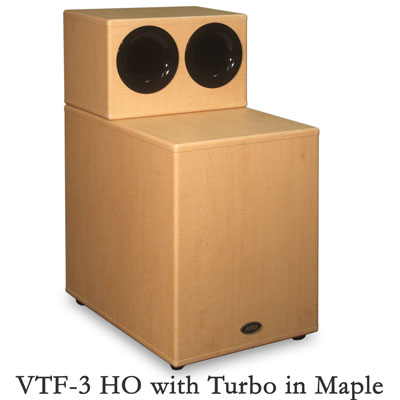

HSU Research w niektórych swoich subach stosuje tzw. "turbocharger" jak na poniższych obrazkach...
Americano, miałeś może okazję słuchać tych subwooferów z tymi "dodatkami"?
Wygląda to, ja bym powiedział, trochę dziwnie, ale jestem ciekaw jaki jest tego efekt...
