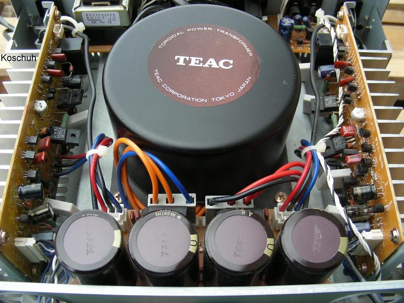

Oczywiście to miałem na myśli pisząc o łącznej pojemności 18.800uF
W połączeniu z 360W toroidem bez wątpienia daje potężny zasilacz.

Co do Yamaszki to akurat w względzie o którym wyżej wspomniałem-Teac rozkłąda ją na przysłowiowe łapatki. AX-10 20000uF + 180W transformatora Vs A-H500/500i 18800uF + 360W transformatora. Cały czas powyżej pisałem jedynie o zasilaczu. W Teac'u jest zasilanie prawie "sztywne" i w tym względzie ma znikomą konkurencje. Takie rozwiązanie ma dużo plusów i nietrzeba się obawiać że zabraknie "prądu" przy mocniejszym graniu. Podobne paramery (moc zasilacza vs. moc wyjściowa) ma Audio Analogue Primo. Z popularnych mini/midi nieprzypominam sobie innych z takim podejściem w konstrukcji. W kwesti brzmienia oczywiście ża masz racje i otym który sprzęt jest lepszy nigdzie nienapomniałem-wystarczy że reprezentuje godny poziom a sam charakter wzmacniacza to kwestia indywidualna zależna od preferencji :)jeden powie że to jest lepsze a któś inny że tamto :) Według mnie AX-10 i A-H500 to właśnie bezpośredni rywale i napewno nieskłaniałbym się do wyznaczania lepszego. Obydwie firmy są Japońskie (bynajmniej na Teac'u takowa informacja z tyłu widnieje) i mi się wydaje że Teac 500 był odpowiedzią na pojawienie się Yamahy której zestaw chyba powstał przed midi Teac'a. Pozatym te zestawy obydwu firm stanowią czołowke i wydaje mi się że obecnie w nowych konstrukcjach już trudno im o konkurentów z tych popularnych w zbliżonych pieniądzach...
Strefaz pobór mocy niema nic wspólnego z mocą transformatora. Tak czy siak AX-10 i teac to bardzo podobna liga jakościowa chodź TEAC ma ciut lepsze rozwiązania konstrukcyjne.

Nie tak do końca niema nic wspólnego...( z 10W z sieci niewyjdzie 100W mocy transformatora :P związek jest :P )
...pozatym to niezmienia faktu że Teac ma na pokładzie transformator toroidalny który już z tego powodu wypada elektrycznie lepiej, dodatkowo z osobnymi uzwojeniami dla obydwu kanałów i o mocy z sieci dwa razy większej od Yamahy. Od technicznej strony Teac ma o wiele bardziej zaawansowane zasilanie od AX-10 i tylko to miałem na myśli-konkretniej że ogólnie zaawansowane zasilanie a że przytoczono Yamahe to wynikło takie porównanie...bo jak wcześniej wspomniałem moim zdaniem to bezpośredni rywale z jednej klasy.
Strefaz - a jakie ma znaczenie czy jest toroid czy EI? Trafo jest trafem a w AX10 tak samo są oddzielne uzwojenia wtórne dla lewego i prawego kanału. To że jest generalnie moda na toroidy to nie znaczy, że są one lepsze bo ile wiem jest właśnie odwrotnie. Toroidy są po prostu mniejsze i bardziej audiofilsko się prezentują ...

Niestey, mylisz się. Toroidy są lepsze nie ze względu na mode czy wygląd a dlatego że mają "większą elastyczność elektryczną" i to jest fakt - dlatego są stosowane, poprostu gdy zajdzie potrzeba "na chwile" potrafią wykrzesąć więcej mocy nić posiadają (w stosunku do transformatora rdzeniowego).

"Transformator toroidalny jest pod kilkoma względami lepszy od normalnego transformatora z rdzeniem EI. Jest bardzo wydajny, a więc dostarcza więcej mocy w porównaniu z transformatorem o rdzeniu EI o tych samych rozmiarach. Co więcej, jego kształt sprawia, że promieniowanie elektromagnetyczne i wibracje mechaniczne zostają zmniejszone do minimum.
Konstrukcja taka umożliwia, w stosunku do transformatorów kształtowych, mniejsze straty w rdzeniu, małą reaktancje rozproszenia jak również mniejszy poziom hałasu"
Jeszcze taka różnica między AX-10 a A-H500 to same końcówki mocy. W Teac'u są po dwie pary tranzystorów Sanken na kanał (czyli 4 szt/strona) a Yamaha ma po parze tranzystorów (niewiem jakie oznaczenie/producent) (2szt/strona) więc już wiadomo dlaczego Teac ma większe zasilanie.

W ramach wyjaśnienia to Yamaha AX-10 końcówkę mocy zbudowaną ma na tranzystorach Sanken po parze na kanał. Tranzystory mają oznaczenia A1695 i C4468. Są to tranzystory o pojedynczym emiterze i prądzie kolektora 10A każdy. Łączna maksymalna wydajność prądowa końcówki to 40A. Kondensatory filtrujące napięcie zasilania to 2x10000uF.
W TEAC-u są ponoć po 4 tranzystory na kanał (nie wiem nie widziałem na własne oczy;) co nie znaczy że wydajność prądowa stopnia mocy jest większa niż w AX-10! Dlaczego?
Po pierwsze. Ponieważ mogą to być tranzystory o mniejszym prądzie kolektora. Zastosowanie większej liczby tranzystorów pomaga uzyskać lepszą liniowość stopnia wyjściowego i większy współczynnik tłumienia lub po prostu lepsze odprowadzanie ciepła stopnia końcowego.
Po drugie. Według mnie trafo TEAC-a nawet nie leżało koło 360W jakie rzekomo widnieje na obudowie. Moc którą podaje producent jest prawdopodobnie mocą maksymalną impulsową a nie mocą ciągłą w całym użytecznym pasmie mocy. Podobnym przykładem jest wzmacniacz Pioneera 656MKII z serii reference który z sieci pobiera niebagatelną moc (wyssaną z palca) 500W! A prawda jest taka że na kanał oddaje moc rzędu 120W dla 4Ohm. To stanowi zaledwie połowę mocy podanej na obudowie!
Analizując: Yamaha AX-10 2x70W dla 8Ohm i 2x100W DIN dla 4Ohm czyli jakieś 2x80-85W dla 4Ohm w całym użytecznym pasmie, TEAC 500i 2x50W dla 8Ohm i 2x80W dla 4Ohm. I teraz pytanie, dlaczego w TEAC-u moc dla 4Ohm wynosi zaledwie 80W skoro dysponuje trafem czysto teoretycznie 360W?! OK odpowiedzialne za to może być niższe napięcie na wyjściu z trafa co by tłumaczyło moc 2x50W dla 8Ohm. Teraz zakładając że trafo jest wydajne i przy poborze większego prądu dla 4Ohm napięcie na wyjściu z trafa nie spada przy dużym obciążeniu to moc otrzymana powinna wynosić 100W na kanał dla 4Ohm. A nie wynosi. Zarówno w przypadku AX-10 i 500i. Można wnioskować że moc podana na obudowie Yamaszki jest mocą realną pobieraną przez wzmacniacz z sieci a w TEAC-u mocą impulsową. W jednym i drugim przypadku trafo jest za słabe i ogranicza moc wzmacniaczy przy obciążeniu 4Ohmowym.

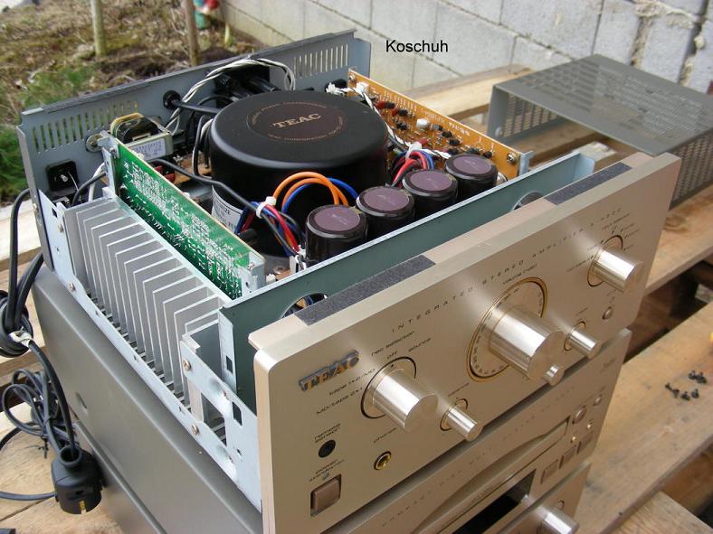

W Teac'u są po dwie pary tranzystorów na kanał-tego jestem pewien :) Fotki będą jak rozkręce do odkurzania. Oznaczenie tranzystorów to 2SA1694/2SC4467. Ja absolutnie niechce stawiać jednej konstrukcji ponad drugą. Zanim kupiłem Teac'a moje zdanie było dość sceptyczne-pare stron wcześniej wyraziłem je i zostałem sprowadzony na ziemie że się myle-że elementy są dobre a aplikacja wypada lepiej od AX...wtedy twierdziłem odwrotnie :) a jak już kupiłem Teac'a stwierdziłem że naprawde fajnie jest skonstruowany i "gra" świetnie stąd całe to porównaie. AX-10 niemusiałem słuchać-wierze że gra świetnie i uważam ten sprzęcik za bardzo dobry bo i mi się podoba a zdjęcia środka jakie swego czasu przedstawił Alton mówiły wiele. Ja tylko rozkminiam różnice między podobnymi sprzęcikami. Poprostu analizując konstrukcje wzmacniacza wiem dlaczego tak pięknie gra...bez dopisywania sobie ideologi-konstrukcja dobra to i dobrze gra:) pozatym dla mnie to bez różnicy czy Teac A-H500i jest lepszy czy gorszy od AX-10 skoro obydwie konstrukcje śmiało można umieścić w czołówce i wypadają lepiej od większości:)

Test obu był robiony na kolumnach o impedancji 6 ohnm, który uwidocznił że Teac gorzej sobie radzi z niską impedancją. Napewno Teac ma lepszą górę choć to też zależy od gustu - moim zdaniem góra w teac jest bardziej dźwięczna i nasycona ale nie powiedziane, że lepsza. Patrząc na foty wnętrza Teaca ten toroidzik za duży to nie jest biorąc pod uwagę ze i tak go powiększyli optycznie dodająć grubą osłonę...
Moim zdaniem trafo AX-10 jest znacznie bardziej wydajne i stąd też lepszy bas w Yamaszce.
Co do wydajności prądowej to akurat się niezgodze że AX wypada lepiej...z technicznej strony wypada znacznie słabiej w porównaniu z Teac'iem ze względu na konstrukcje samych końcówek w których ilość użytych tranzystorów ma kluczowe znaczenie dla wydajności-dodatkowo nawet jeśli moc z sieci 360W Teac'a jest podana dla maximum to itak Teac wypada lepiej względem AX w kwesti zasilania bo nawet gdyby to maximum było połową mocy ciągłęj czyli równej mocy AX'a (zakłądając że jego parametry niesą podane dla maximum a mogą być) to sam toroid Teac'a z racji konstrukcji będzie wydajniejszy od EI więc tu akurat niema co na siłe stawiać zasilania Teac'a niżej od Yamahy bo to śmieszne... Swoją drogą to z tym Teac'iem w porównaniu musiało być coś nie tak albo taka właśnie różnica jest między 500 a 500i że ten pierwszy basu ma mało a drugi ma go b.dużo i w tym objawia się "zmodyfikowana/ulepszona elektronika" wersji 500i (względem 500) bo ten basu ma bardzo dużo i napewno jest niemiłosiernie mocny. Teraz kolejna sprawa jeśli 500 i 500i jednak grałyby identycznie (w co wątpie bo opis brzmienia 500 niepasuje do 500i) a w porównaiu wyszło że AX-10 gra lepszym dołem od Teac'a to według mnie Yamaha ma mocno wycofaną średnice i przycięte wysokie skoro tak eksponuje bas-względem Teac'a. No chyba że ten egzemplarz uczestniczący w testach to był ten z allegro który kiedyś był wystawiony z walniętym przedwzmacniaczem-uszkodzenie polegało na braku możliwości regulacji treble i bas z tym że regulacją treble była na stałe ustawiona na max-to by wtedy pasowało bo góra pasma względem dołu musiałaby być mocno wysunięta chowając niskie częstotliwości...
