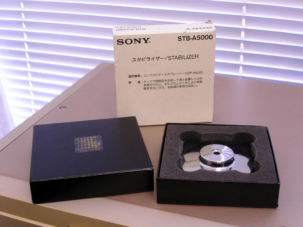

Panowie - nie wiecie może gdzie można dopaść krążek dociskowy STB-A5000 :
http://www.av100fun.com/files/cd_chock.jpg

niedawno na allegro ktoś sprzedawał taki lub podobny krążek dociskowy, poszedł chyba za 200zeta, może znajdź aukcję i zapytaj sprzedającego czy ma tego więcej, a może ma dostęp do takich rzeczy i może sprowadzić
Przepraszam za głupie pytanie, ale nie łatwiej wytoczyć coś podobnego samemu? :-)
a to nie było krążką w tym toploaderze który kupiłeś ostatnio ?
może by pomógł zwykły docisk jak w innych sony ? mam jeden krążek ale mniejszy w cd ale z serii QS
