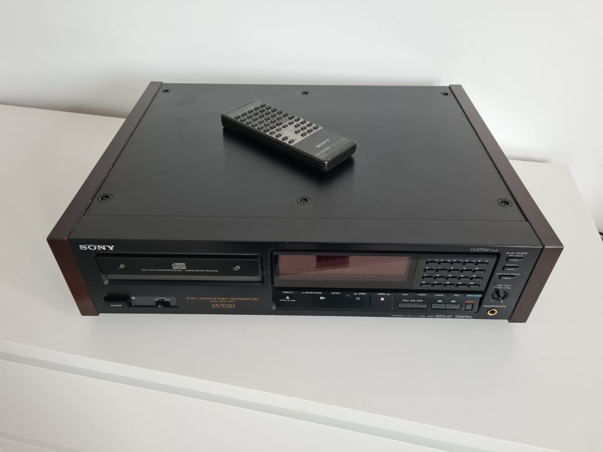

Panowie gdzie znajduje się zabezpieczenie karetki, na filmiku widać jak to zrobić ale nie wiem gdzie to znaleźć, trzeba odkręcać pokrywę, czy wystarczy śróbokręt od spodu?
Nie mam tego CD, ale sprzedający też nie wie jak to zabezpieczyć, nie ma oryginalnego klucza
Od spodu odtwarzacza znajduje się otwór rewizyjny,należy delikatnie przekręcić odpowiedniej wielkości śrubokrętem krzyżakowym zabezpieczenie w pozycję zamkniętą.
Czyżby zakup 557ESD?
Edytowane przez Shabranido
Dzięki
Tak zakupiłem dzisiaj w Holandii, koleś nie chciał wysłać, ale jakoś go namówiłem, nie wiedział też jak zabezpieczyć laser.
15 minut temu, RCD napisał:
Dzięki
Gratuluję,świetny wybór.
