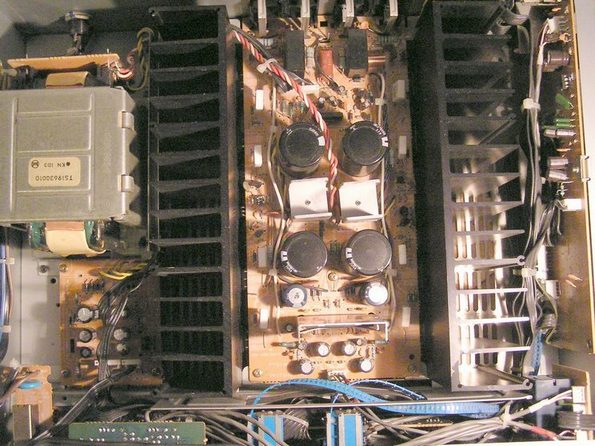

Witam.
Od pewnego czasu nachodzi mnie myśl żeby wymienić część kondensatorów w tym 20-letnim wzmacniaczu. Jenak mam pewne wątpliwości czy to da wymierny efekt w odniesieniu do poniesionych kosztów - wielokrotnie juz odradzano mi takie ulepszenia ze względu na to, że zastosowano w tym wzmacniaczu b.dobre Elny, które sa odporne na starzenie.
Jak narazie wymieniłem opampa 2068dd JRC na Opa2604 w sekcji preampa. Od razu dało się słyszeć ogromną różnice w dźwięku na +. Jedyną wadą było lekkie wyostrzenie góry pasma. Zaskoczyło mnie to, że po podpięciu żródła do potencjometru głośności ostrość znikła, a dźwięk nabrał jeszcze wyższej jakości (pominąłem sekcje bufora i selektora źródła; preamp był włączony w tor audio). Wydaje mi się że taka zmiana jakości była spowodowana słabą jakością podzespołów.
Prosiłbym o rady związane z ulepszeniem tego wzmacniacza i czy jest w ogóle sens.

Odświeżam temat, ponieważ mam malutki problem z tytułowym sprzętem, problemem jest zanikający dźwięk kiedy klocek jest nie rozgrzany, wygląda i zachowuje się tak jak by odłączało się sterowanie przekaźnikami i odpuszczają, do tego w prawym kanale czasem zaświergocze tak jak by coś cie przysmażało ale to sporadycznie, czy któryś z panów orientuje się gdzie leży przyczyna? dysponuje całą dokumentacja do niego, może któryś z kolegów pomorze.
najprawdopodobniej jest zuzyty przekaznik od opuznionego zalaczania glosnikow,poprostu je wymien na nowe,albo wyczysc styki,jest to normalne w takich dziadkach
w gre jeszcze wchodzi zimny lut

siedzą w nim oryginalne sankeny wiec nic nie będę ruszał z nimi, w przyszłości może pokombinuje z kondensatorami i prowadzeniem zasilania i masy, posprawdzam i poszukam zimnych lutów
Przy takim poborze ma max 2 razy 100wat,bezwzgledu od obciazenia,wiecej nie da rdy,a z tego ukladu mozna wyciagnac o wiele wiecej,trafo slabe,te kondensatory elny bym zostawil na twoim miejscu,milem kiedys wzmacniacz ponad 27leti z takimi kondziorami,mierzylem ich pojemnos(byly 4 sztuki po 10 000mikro),w zadnym przypadku nie bylo ponizej tej wartosci,jezeli chcesz zmieniac cos w zasilaczu to bym zaczol od trafa,a kondensatory mozna dolozyc na osobnych plytkach i polaczyc grubymi kablami,,,,,,,,albo go sprzedac i kupic np protona jakis wzmacniacz za mala kase,graja genialnie,,,,,,,,
hmm
sprawa wyglada tak;
stk ktory jest uzyty w tym zmacniaczu wedle danych katalogowych pracuje w klasie ab,jak wiadomo sprawnos tej klasy nie przekracza 70%,skoro mamy moc wyjsciowa 200w w somie przy 70% sprawnosci otrzymujemy 266w poboru z uzwojen wtornyc,trzeba pamietac ze trafa maja 80%sprawnosci i juz wychodzi ponad 330wat poboru z sieci,,,,,,,,,,,
