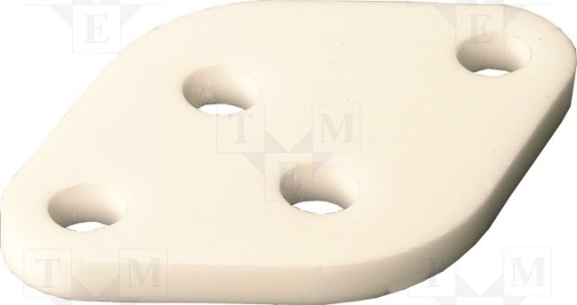

Od razu zapytam o podkładki chyba a tlenku glinu? Wyglądają jak zrobione z białej, chropowatej ceramiki. Podobno wyjątkowo dobre?

>ceramiczne podkładki dostępne są bez problemu w TME
czy gdzieś w Warszawie dostanę takie podkładki ceramiczne?
to ze w TME są to wiem.
tak tylko te z tlenku aluminium z TME dla TO-3P mają grubość aż 3 mm co nawet uwzględniając lepsze parametry = podkładkom kaptonowym o grubości 0,05mm
te dla to-220 mają już grubość dwa razy mniejszą i te żeczywiście mają super parametry
