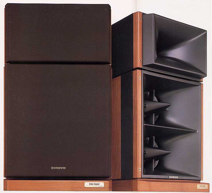

pierwszym głośnikiem opracowanym zgodnie z tą koncepcją było właśnie Onkyo Grand Scepter
>szerokopasmowym - nie tylko problemy z pasmem
czyli? jakie problemy? z pasmem 20-20?
>ale pracę w zakresie wyższych modów drgań (dzielenie
>się membrany
dla jakich f? jaka słyszalność tych problemów?
>i modulację dopplerowską: musi być silna, bo głośnik nieduży.
dla jakich głośności/wychyleń i jaka skala tej modulacji i jej negatywnych skutków?
to wszystko kwestia proporcji, skali problemów
>Gdzie tu istotny postęp?
no właśnie - nie widzisz tu postępu
jak sądzisz - czy to znaczy, że p. Yoshii, który ma na koncie publikacje w JAES i liczne nagrody, nie wie co robi czy może po prostu Ty nie wszystko rozumiesz?
