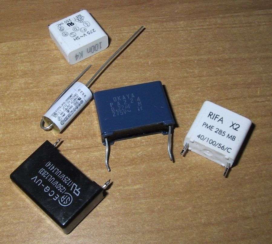

powtarzam po raz kolejny. Nie neguję tego, że to gra. Nie kwestionuję ceny. Zniesmacza mnie jedynie pisanie takich pseudonaukowych bzdur w reklamach tych produktów.
A listwę sam sobie zrób. Tu masz przepis:
Facet rozebrał Hydrę, i pisze co tam było: "I investigated the 7-element Venom filter, and it appeared that the filter elements consisted of one Littlefuse TMOV20R130E Metal-Oxide Varistor and one noise suppression capacitor across each duplex AC receptacle."
Czyli jeden warystor, i po jednym kondensatorku na każde dwa gniazdka. Mogę podpowiedzieć gdzie kupić elementy. Taki kondensator Okaya jak w tej Hydrze zresztą w tej chwili leży mi przed nosem na biurku.
Z tego wynika że nie musisz wydawać tysiuąca złotych.

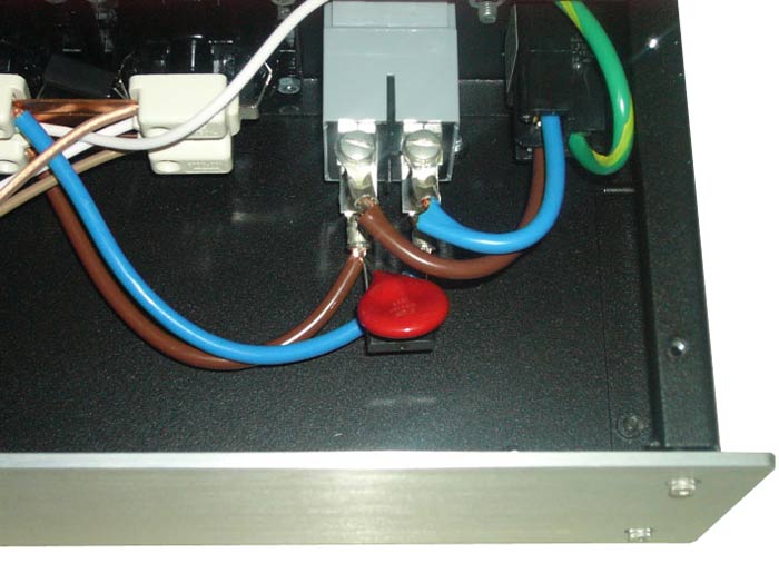

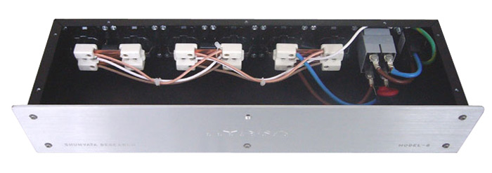

w hydrze zawsze jest kabel -ja ogladałem 6 ,/wtedy nie było V-reya/ i przy niej był ten najtanszy z oferty chyba za 1 kzł
...cala tajemnica prawdopodobnie tkwi w tych krotkich odcinkach kabli i gniazdach, ktore sa jakos specjalnie przygotowane, mi wygladaja troche podobnie do cardasa hookup wire, dobrej klasy czysty litz, oczywiscie wszystko skrecane, zero lutowanka...

Ja rozpieczętowałem nowe pudło i nie było w nim żadnego kabla. Kabel trzeba dokupić oddzielnie.
Pokazaliście zdjęcia Hydry 6, ona nie ma zwiozku chemicznego, który jest od modelu 8. Ja znam model 6 i porównywałem z V Ray'em. Tocałkiem inne urządzenia, chociaż Hydra 6 i tak jest fajna.

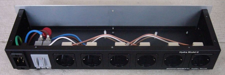

Jeszcze jedno zdjęcie hydry 6

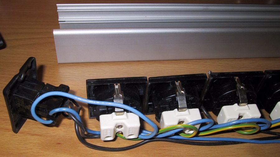

I dwa rozbierane zdjęcia listwy sieciowej no-name. Obudowa anodowane aluminium, gniazda wyglądają identycznie jak te z Hydry 6... jutro wmontuję te kondensatory Okaya i warystory TMOV

sto razy pisałem ze gniazda w Shunyacie są Hubbla ktory robi tysiace rzeczy do elektryki do nabycia w USA w kazdym sklepie włacznie z tymi 20 A

a co z okablowaniem, chyba nie zostawisz tego zanieczyszczonego przemyslowego solid cora oraz zworami laczacymi w pary gniazda, co z geometria? tutaj moze byc pies pogrzebany... tylko kondensator przykrecic, ze filtr bedzie i mamy Hydre?, tak to chyba byloby za latwo... ;-)
dobra przemysłowa listwa 16 A
napiecie pociągniete szynami miedzianymi,nic nie przerabiane
obudowa aluminium

Taką listwę też mam, tylko inny kolor. To nie żadne szyny, tylko zwykły drut miedziany taki sam jak w kablu podtynkowym 1,5mm^2. Gniazda fajne, solidne. Szkoda że białe.

A co mi szkodzi się pobawić? Leżą mi takie rzeczy w domu, odrutowanie Cardasa też się znajdzie, więc nic nie muszę kupować. A jak nie będzie poprawiało dźwięku, to się przecież nie popłaczę.

szynami w sensie ciągłosci drutu a nie sztukowanymi kawałkami bo tak zrozumiałem ma byc w 6 mozna bez problemu włozyc grubszy drut

Szyny w Shunyacie 6 (foto).
Doprawdy nie wiem co niby one dają skoro tylko łączą gniazdka w pary, a cały prąd i tak zapieprza po drutologii.
McGyver
dlatego zwatpiłem czy to prawdziwe zdjęcie 6
w 8 -ce jest opis --brak kabli szyny miedz o sr 4 cm a o 6-ce -- tylko ze ciensze srebrne szyny
