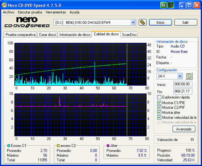

Spory o to który napęd jest bardziej wiarygodnym testerem, toczą się już od dawien dawna ale w końcu większość ludków uznała że najlepszymi testerami płyt DVD i CD są nagrywarki firmy BenQ. Możliwe że głównie dlatego żeby wyznaczyć pewien standard. Ponieważ wyniki testów przeprowadzanych na nagrywarkach różnych producentów za bardzo różniły się od siebie. Nijak nie można było ich ze sobą porównać. Z tym że sytuacja po pewnym czasie znowu się skomplikowała, bo firma BenQ przestała produkować nagrywarki.
Poniżej przykłady skopiowane z tego miejsca:
Można też tam obejrzeć testy płyt CDR i przekonać się jakimi nagrywarkami najczęściej się je testuje. Ale niestety najpierw trzeba się tam zarejestrować.
Test na BenQ:
No i tu widać jakie różnice wychodzą przy testach tej samej płyty.
Optiarc daje dość zbliżone wyniki do BenQ, nawet słupki podobnie się układają i może on być jakąś alternatywą dla nieprodukowanych już nagrywarek BenQ. Natomiast Liteon daje już wyniki z zupełnie innej bajki.

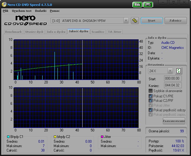

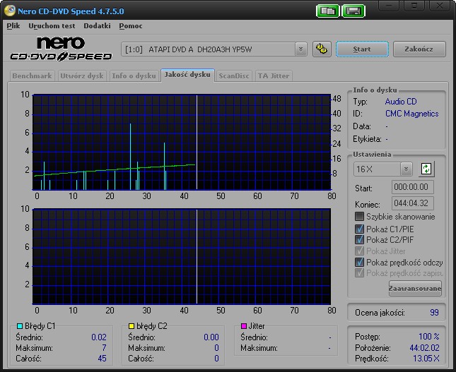

Nagrywarki Liteona współpracują przecież z Nero Disk Speed i ten kto ma taki napęd, może sobie zrobić test i porównać z K-probe.
Może nawet wynik testu tu zamieścić. :)
Dla porownania zrobilem testy z roznymi predkosciami tej samej plytki (Verbatim Audio) w Nero DiscSpeed.
Okazuje sie, ze uzyskane wyniki niewiele roznia sie od tych z KProbe...

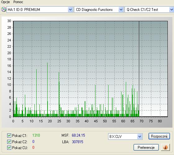

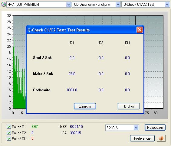

Mój wcześniejszy test płytek dotyczył oczywiście płytek Verbatim Music od CMC Magnetics (type6)Producent w nowej? fabryce na Taiwanie trzyma formę (myślę ze braki przez pół roku były podyktowane przenosinami fabryki)A teraz dalsze ciekawe testy na nagrywarce Plextorze Pemium płyt Hybrid Multichanel SACD/CD i jej kopii CD-R.
No cóż mimo audiofilskiego złotego podłoża i szanowanej wytwórni MDG zaczynam się zastanawiać czy faktycznie nagranie w części CD specjalnie nie jest gorzej tłoczone ale to może moje subiektywne zdanie ;)
Wynik z płytki Hybrid Multichanel
No tak wdarł się chochlik ten drugi skan to kopia CD-R ale orginał miał 8310 błedów a na kopii zrobionej z prędkoscia 8x wyszło 1310 błedów C1 .Oryginał był nowy nie porysowany
