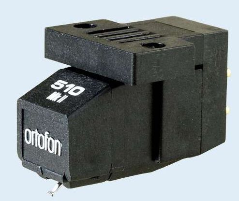

Przymierzam się do kupna jednej z tych wkładek,cena podobna ale chodzi o brzmienie.Która zagra lepiej bardziej szczegółowo.Basu nie musi być dużo,mój zestaw i tak generuje go pod dostatkiem.Chodzi mi głownie o przestrzeń,powietrze i szczegółową góre. Którą wybrać?

mam ortofon w swoim Pro-Ject i jestem bardzo zadowolony. jest duzo przestrzeni w dzwieku, bas nie dominuje i plyt slucha sie bardzo przyjemnie, nawet jak graja ciszej.
byc moze to tez glosniki ale ja osobiscie wole cieplejsze brzmienie, zadnych zyletek, i ta wkladka mi bardzo odpowiada pod tym wzgledem.
na dodatek odkad przesiadlem sie ze starego gramofonu - nie uslyszalem ani jednego trzasku jak dotad :)
polceam ortofon, chociaz przyznam ze nie slyszalem drugiej.
Miałem te dwie wkładki. AT110E sprzedałem, gdyż cech o które ci chodzi po prostu tam nie było (przestrzeń, powietrze i szczegółowa góra). Wiele osób preferuje taki trochę nieprecyzyjny przekaz jaki daje AT110E, dlatego z odsprzedażą tej wkładki nie miałem problemów. Ortofon 510MkII daje wyraźną lokalizację instrumentów, dużo wyraźnie zdefiniowanej przestrzeni. Basu jest też pod dostatkiem (AT110E miało więcej basu ale słabo zdefiniowanego, podobnie jak i innych zakresów). Średnica wyraźna dobrze nasycona, czuć wyraźnie głębokość sceny. Góra jak na tę cenę wkładki jest satysfakcjonująca. Pozdrawiam.

Czyli Ortofon nie za bardzo,co proponujesz pod to ramie?,jest dość masywne,co do gramofonu to tak ten model Akai ma DD.
Jakie wkładki są dedykowane pod takie ciężkie ramie?Bo już prawie tego 510 Mk II miałem kupić

1. wkładki o wysokiej podatności (a taki jest ten Ortofon) zmienają swoje brzmienie w ciężkich ramionach. Zamiast grać lekko, przejżyście i "szybko", grają przyciężkawo i "mozolnie". Duża masa ramiena, "wisząca" nad wkładką, najwyraźniej im nie służy, co nie jest dziwne, bo projektuje się je do lekkich ramion.
2. Akai to DD, czyli pod talerzem "szaleją" sobie zmienne pola magnetyczne, a Ortofon nie jest ekranowany takim ładnym pancerzykiem jaki ma np. Audio-Technica (co widać na zdjęciach). W niesprzyjajacych warunkach może zacząć od tego buczeć, czego byś zapewne wolał uniknąć.

Yul chodzi ci o pancerzyk w formie tego przezroczytego cosia ?
ortofon tez taki ma tyle ze to po prostu gorna czesc wkladki, mozna ja odchylac do dolu.
na zdjeciu tego nei widac, ale czy to o to chodzi ?
Mój gramofon DD też ma już ze 25 lat, a mimo to nie miałem nigdy żadnego buczenia z którąkolwiek z wkładek jakie z moim gramofonem testowałem. Poza tym uważam, że jeżeli gramofon DD tak sieje polem z silnika że generuje buczenie w jakiejkolwiek wkładce, to jest to bubel a nie gramofon. Z takim kuriozalnym zjawiskiem nie spotkałem się nawet wtedy, gdy używałem wkładki Ortofon 510 MK II z gramofonem direct drive Metz posiadającym badziuewną plastikową obudowę. Akai jest o wiele solidniejszy niż ów Metz, a podejrzewam że jest lepszy również od mojego ITT.
>>>shukenja,
Nie, nie o to mi chodzi. To o czym Ty myślisz to odchylana osłonka igły, przydatna wówczas gdy kombinuje się coś z ramieniem lub np. odkurza gramofon. Audio-Technica, jak widać na zdjęciu, cały spód wkładki ma osłonięty blachą, która w jakiś sposób zawsze nieco ekranuje "bebechy" wkładki od zewnętrznych pól magnetycznych lub elektromagnetycznych. Ortofon ma obudowę wykonaną w całości z tworzywa sztucznego (zdaje się że z ABS-u), który już takich własności nie posiada. Istnieje małe prawdopodobieństwo, że ekran w Ortofonie jest ukryty pod spodem, ale biorąc pod uwagę zwartą budowę wkładki i jej małą masę, to chyba niemożliwe.
