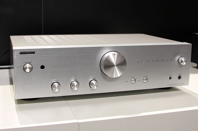

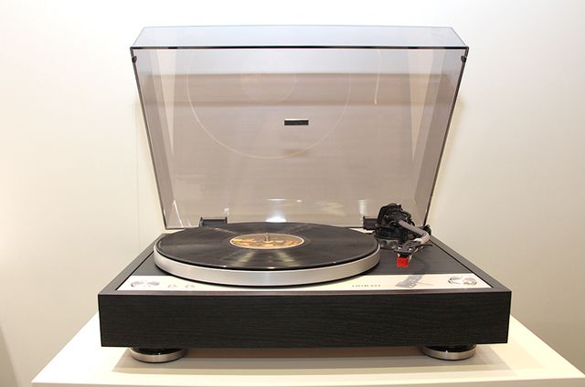

Inne nowości Onkyo to podstawowa integra A-9010 ( 9030 z prostymi wejściami cyfrowymi i jedną parę głośników ) oraz patefon CP-1050 ( pokrewny do nowego TEAC` TN-300 )
