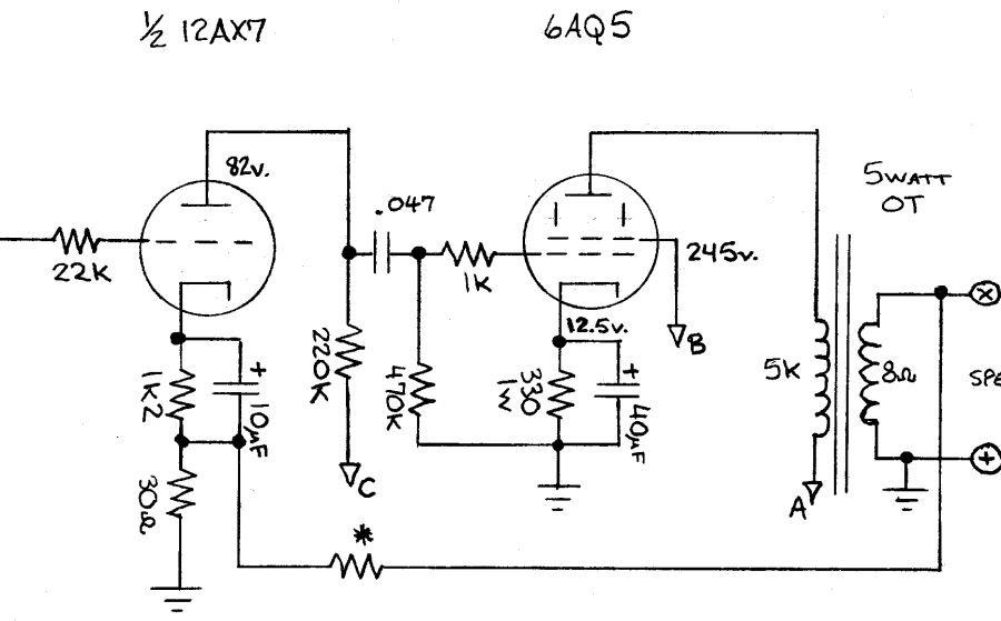

Mam pytanie do znawców tematu. Ponieważ z kumplem zamierzamy złożyć prościutki wzmacniacz lampowy (wpadł nam w ręce zestaw - prawie wszystkie potrzebne części - w tym trafa głośnikowe) i teraz pytanie jakie rezystory powinny być zastosowane ? Mam na myśli ich jakość (rodzaj) bo domyślam się że na MŁT to lepiej nie składać. Czy moze warto coś w tym układzie zmienić ? Zasilacz będzie na mostju gretza (bo po mamy trafo z odczepami na 6V i 230V ... i nie mamy tej lampy prostowniczej)
Oto schemat:
Czy do powyższego układu można/powinno się wprowadzić jakieś zmiany ? Wątpliwości pojawiły się po znalezieniu innego schmatu na tych samych lampach (i chyba w takiej samej ich konfiguracji) :
