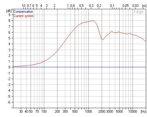

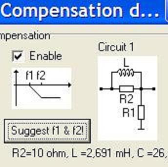

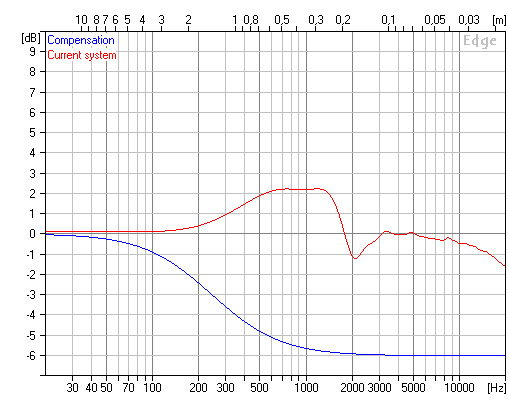

Panowie, potrzebuje pomocy... Planuję budowę kolumienek w oparciu o projekt D'Appolito - monitorki usher 8945a + 9930, tyle, że chciałbym je zrobić jako podłogowce. Wiadomo, że różna wielkość obudowy i kształt ścianek zmieni baffle step, więc próbuję zabawy z programem edge, żeby sobie to sprawdzić... i nie za bardzo rozumiem 'o szo chodzi?'..
Wklepałem wymiary z projektu 701, ustawiłem głośnik wysokotonowy na pozycji i wyszło to co na rysunku 1.
Wklepałem wymiary dla kolumny stojącej, umieściłem wysokotonowca i wyszło to co na rysunku 2.
Idące tym tropem sprawdziłem jaki filtr poleca edge dla monitora i porównałem z projektem zwrotki... i nie widzę, żeby takie filtry były tam umieszczone. D'appolito tnie wysokotonowy na 2kHz, zatem powyżej baffle stepu, czy to oznacza, że w takich warunkach nie potrzebna jest kompensacja? Czy ja poprostu coś źle robię (co jest możliwe, bo się raczej nie znam ;)...

- wywaliłbym kompensację z porgramu. W końcu nie konstruujesz kolumny aktywnej.
- porównałbym wykresy bez kompensacji dla rozwiązania oryginalnego oraz dla planowanej modyfikacji. Podejrzewam różnice poniżej 1dB a więc do zaniedbania.
Myślę że różnica w BS między oryginalnym monitorem a podłogówką będzie mniejsza niż błędy domowego pomiaru BS. Dlatego sugerowałem modelowanie edge'm jak duże będą różnice wynikające z przeróbki projektu. A jeżeli będą nieduże - to oryginalna zwrotka bez modyfikacji. Te ostatnie robiłbym raczej dopiero gdyby któregoś zakresu było za dużo albo za mało.

Wyniki modelowania są widoczne na dwóch wykresach, które zamieściłem powyżej. Dwie różne wielkości obudowy i wstawiony w odpowiednie miejsce głośnik wysokotonowy - nie wiem czy to o takie modelowanie Ci chodzi, bo nie widze możliwości zrobienia czegoś innego w edge'u???
>> ganzz_gut, 9 Wrz 2009, 14:49
Wyniki są widoczne ale z różnymi kompensacjami. Skoro zwrotnica miałaby być na początek ta sama, wypadałoby modelować tak samo, a więc najlepiej bez kompensacji.

Oki... oto wykresy bez baffle (wcześniej szukalem tego przycisku na innym panelu ;) Po kolei monitor i stojące...
Generalnie różnice w zakresie +/- 1dB.
