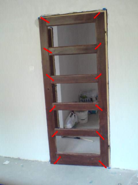

Ja zawsze robię drzwi na czopach zabijanych klinami.Metoda stara jak świat, ale 100% pewna.Te robione seryjnie sklejane są na kołkach, dlatego się rozlatują.W dodatku kleją je na małej ilości kleju, żeby potem po złożeniu nie mieć za dużo czyszczenia gdy klej wypłynie.
To pewnie jakis kiepski automat na klejeniu-- jesli to ciągle z tej samej firmy
Proponuję klasyczy sposób czyli nawiercic otwory i wbic dyble na klej --sposób zgodny z zasadami sztuki,a w dodatku rama jest niezniszczona przez łby wkrętów
O Kasjel mnie przedził Sposób na kliny jest dobry gdy sam sklejasz ramę drzwi i klej jeszcze nie złapał na ramie, łapiesz kąty i potem wbijasz kliny.
Pewne ryzyko tylko z rozerwaniem ramiaka jesli przesadzimyz wielkoscia klina
Dlatego nacięcia w czopie robi się lekko pod skos (do siebie).Wtedy siły rozkładają się inaczej, nie rozrywając ramiaka.Ale podstawą jest dobrze dopasowany czop (na szerokości).Gdy zrobisz za duży luz, to go rozerwie.A gdy zrobisz za mały, to przy montażu będzie ci potrzebny 10kg młot i kilka tabletek "Relanium" :-))
mówicie że mogą się rozejść, a wyglądają tak solidnie...
(kupiłem je dlatego bo jak zobaczyłem te laminowane papierem, to mnie ciarki przeszły na widok krawędzi)... a że w sumie nabyłem je poniżej 1/2 ceny z ościeżnicami i opaskami to nawet się długo nie zastanawiałem nad zakupem...
może wkleję zdjęcia... czy dobrze zrozumiałem z tymi klinami/wkrętami.
