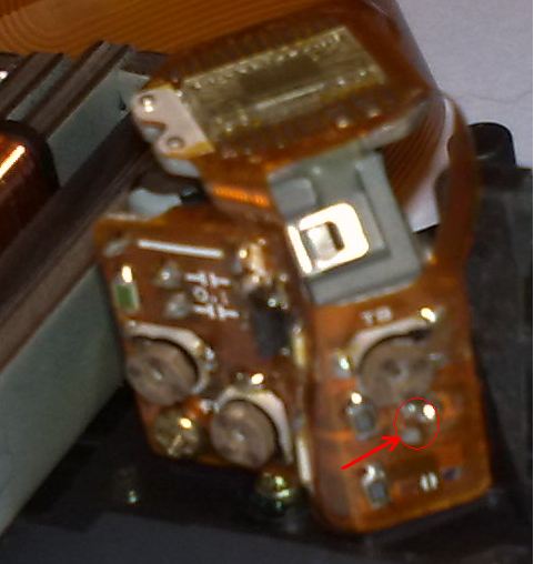

Witam.
Naszła mnie dzisiaj chęć na dłubanie w 555ES w związku z przeskakującym laserem. Po wyjęciu lasera z mechanizmu mina mi zżędła. Dioda, jeśłi ją dobrze rozpoznałem została schowana pod tasmą (foto.1) i żeby się do niej dostać trzeba odlutować taśmy z przedniej części lasera (foto.2)?
Dal porównania wygrzebałem gdzieś zużyty kss-240A i tam dioda jest na wierzchu, dostęp super.
Próbował ktoś z tym lub podobnym laserem?
