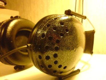

Oto fotka mojego wszczepu...

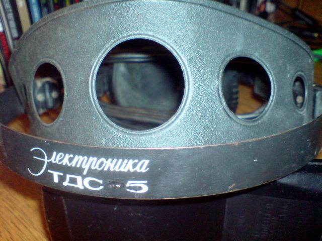

Oto moje orto TDS 5 w budzie Peltora na fotce widać otwory ponieważ Peltory jako dźwiękochłonne były słuchawkwmi zamkniętymi; wymagały też lakierowania -żółty był koszmarny

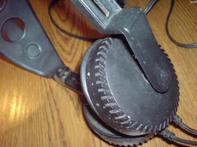

Zobaczyłem tytuł tematu i postanowiłem się odezwać, bo mam w domu od bardzo dawna pewne słuchawki z napisem wykonanym dyrylicą, zawsze byłem ciekawy cóż to za ustrojstwo, bo gra to do dziś naprawdę ładnie. I jakież było moje zdziwienie, kiedy do złudzenia podobne słuchawki ujrzałem otwierając ten link z kilku postow wyżej:
Poniżej wklejam zrobione na prędce zdjęcia tych moich. Kto mi powie co to jest?
Przepraszam, poszło bez zdjęć.

Korwin to Yamaha SP1 wyprodukowane w Z.S.R.R.Musieli mieć całe zagłebie podrabiaczy.Widziałem już magnetofony philipsa ,akai,a wszystko oczywiście made in Z.S.R.R.
>rafal996, 16 Sty 2008, 22:51
Jak sam widzisz masz Elektronikę TDS-5 - jedne z najlepszych (niektórzy uważają, że najlepsze) kopie zachodnich słuchawek ortho zrobione przez naszych wschodnich sąsiadów. W czasach produkcji te słuchawki w ZSRR kosztowały tyle, co średnia krajowa pensja :) Ten model jest najprawdopodobniej wzorowany na Yamaha YH-1, chociaż w zasadzie na 99% YH-1 i HP-1 to jedno i to samo. TDS-5 pozwalają już zakochać się w dźwięku ortho, chociaż jest to dopiero przedsionek do produktów np. Yamahy takich jak HP1 (YH-1), YH-100 czy YH-1000. Tak jak Yamahy te TDS'y wymagają moda, wtedy pokazują na co je stać, no i jak każde ortho również wydajnego prądowo wzmaka - a z tym nie tak łatwo. Co do modowania to ten temat jest obcykany przez Tomka (Intuos).

Słuchawki te, kupione gdzies w połowie lat 80-tych już nawet nie wiem gdzie, używane były do słuchania muzyki ze szpulowca. Potem po latach jak idiota obciąłem wtyczkę, bo chciałem mieć małego jack'a, ale to był okres koszmarnych błędów, które na szczęście szybko naprawiłem. Słuchawki do dziś grają jak już mówiłem niezwykle ładnie i czysto, choć są dość ciche. Fani umca-umca ich nie pokochają, bo mają delikatny, subtelny bas (co mnie akurat cieszy), ale za to specyficzny, niezwykle naturalny sopran.
Jedyny problem - czasem zanika, czy też przycisza się dźwięk w lewym kanale. Nie jest to prawdopodobnie nic związanego z wtyczką czy kablem, bo poruszanie nimi nic nie daje. Pomaga tylko chwilowe ustawienie dużej siły głosu na wzmacniaczu, wtedy dźwięk wraca. Co może być tego przyczyną?
