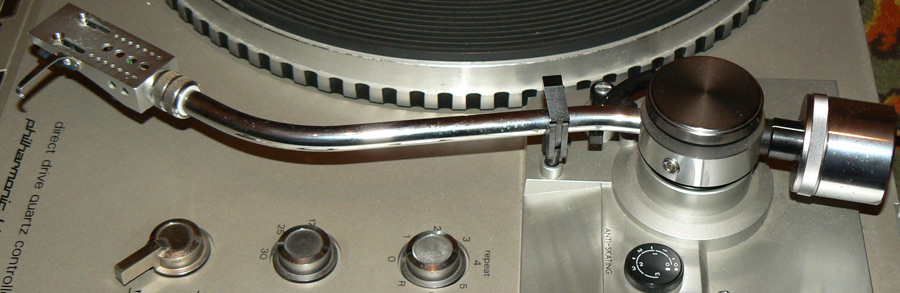

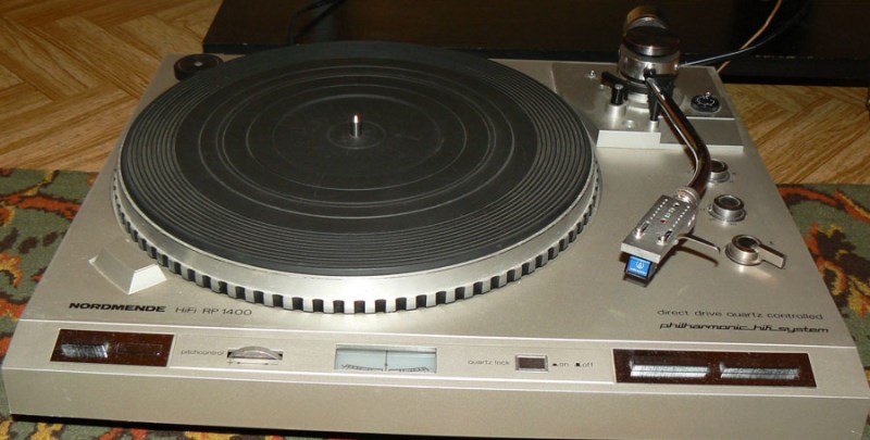

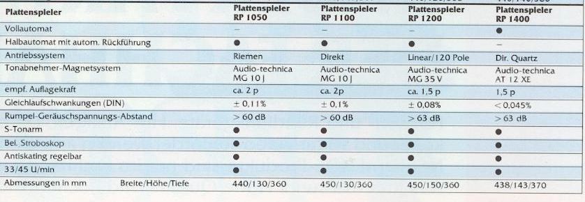

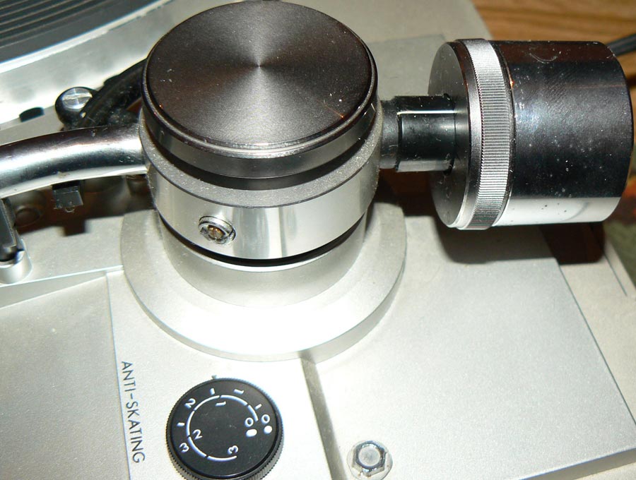

Kupilem kiedys tego dziadka w komisie. Direct drive stabilizowany kwarcem - nawet z bardzo budzetowa wkladka dawal przyzwoity dzwiek. Dzis udalo mi sie znalezc go w prospekcie i postanowilem ze zostanie. Najwyzej wezmie go ojciec. Okazuje sie ze to najwyzszy model z katalogu sprzed potopu czyli 1979/1980. Mam do niego AT 12 XE i mialem zamawiac igle u conriego ale byc moze uda sie kupic lepsza wkladke ktora bedzie pasowala do tego ramienia. I tutaj pytanie do specjalistow: jaka? Zdjecie i specyfikacje macie ponizej ze swojej strony moge zrobic dokladne fotki ramienia. Z gory dziekuje za odpowiedzi i pozdrawiam. Rafal

Niestety skan nic nie mówi o czymś takim jak masa efektywna ramienia co w znaczący sposób pomaga dopasować wkładkę z odpowiednią podatnością. Ramię z początku 80, S, ja bym spróbował z tak popularnym obecnie Denonem DL-103(sam posiadam) bo to jeszcze starsza konstrukcja.
