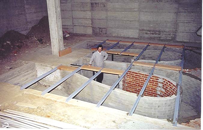

Gdyby koszty nie grały roli, każdy audiofil wykonałby pomieszczenie z pułapką jak na rysunku powżej i stosował wyłącznie konstrukcje zamknięte albo baardzo długie linie transmisyjne ...
misiomor, 23 Kwi 2007, 23:30
Tutaj mnie nie chodzi o moc ale o zjawiska występujące w samej membranie które te podbarwienia generują a to co wyżej umieszczono na zdjęciu jeszcze dodatkowo podbarwia toż to tuba jak ch... i po czystym dżwięku. Nie na darmo gostkowi wcisnąłem ignora-nie ma pojęcia co robi i o czym pisze..
