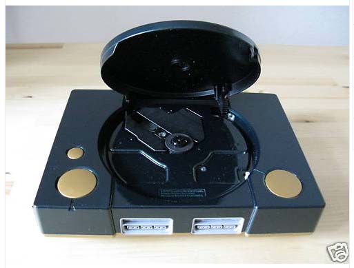

ARGOS kompletny nonsens...najprawdopodobniej miales nie ta wersje, SCPH-1002 gra fantastycznie, polecam strone www.methe-family.de dzial CD-Player, tam gosciu kompletnie przerobil PS1, zbudowal obudowe z MDFu, z osobna czescia do zasilania ktore zostalo wymienione na inne, stopien wyjsciowy zostal "zlampizowany", dodal do tego wejscie na pilota, niebieska diode etc etc...Uwazam ze ten klocek ma potencjal i to spory, zagral bez przerobek sto razy lepiej niz sony z serii qs, dzwiek jest bardzo spokojny i analogowy, chetnie bym posluchal porzadnie tunowanej PS1. Mysle ze dla zwolennikow DIY jest to spore pole do popisu, dziwi mnie tylko ze jeszcze w nadwislanskim kraju nikt na ten pomysl nie wpadl, tu nad Renem to juz prawie kultowy obiekt DIYowcow, widywalem na ebay.de przerabiane wersje ktore sie sprzedawaly za tyle ze mozna by spokojnie SOny 505es za to kupic. WIem ze jest jakas firma ktora sprzedaje profesjonalnie przerobione PS1 z lampowym stopniem wyjsciowym za jakies 2000 euronow...

Znalazłem fajną stronkę o przeróbkach Playstation 1 :)
