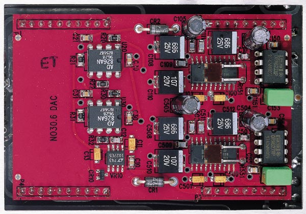

Jak będziesz stosował tego LT, to daj go na spory radiator. Jeśli spadek napięcia na nim przekroczy kilka volt (sprawdź ile katalogowo), to podobnie jak w wielu innych low-dropach ograniczasz dopuszczalny prąd tego stabilizatorka - warto o tym pamiętać.
W topowym DACu Levinsona (ML30.6) jest taki stabilizator zasilajacy PCM1704:
Ten LT1027 jest rzeczywiście niezły. W celu dodatkowego zmniejszenia szumów
nota Lineara zaleca połączenie końcówki NR kondensatorem poliestrowym 1u do masy.
AD826 dali chyba dlatego, że są odporne na obciążenie pojemnościowe, ale można by
pokombinować z czymś innym, może z jakimś mniej szumiącym bipolarnym.
Jestem Europejczykiem.
Tak to wyglada na plytce:
