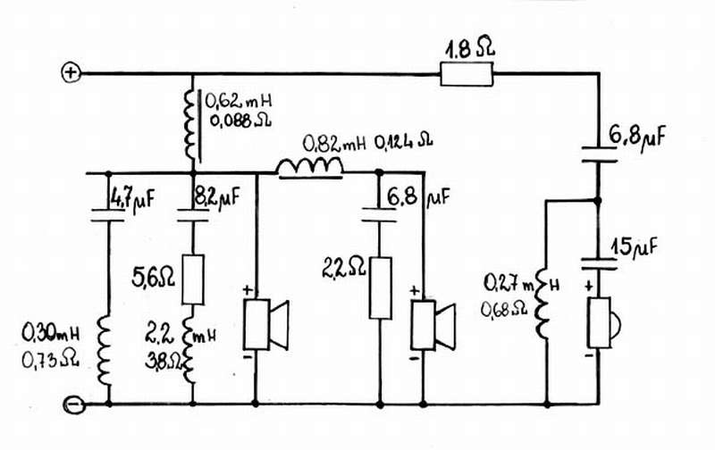

Przyłączam się do tematu kolumn 2.5 drożnych z prośbą o pomoc.5lat temu w moich elacach 121 uległ uszkodzeniu głośnik wysoko tonowy ( uszkodzenie mechaniczne ) i wymieniłem obydwa na nowe,ale kolumny straciły tę odrobinę powietrza która kiedyś była i przestrzeń jest gorsza, dźwięk mniej wypełnia pokój.Te nowe kopułki mają oporność o 0,5 ohma większą od starych (pomiar wykonałem onomierzem analogowym) do wątku złączam schemat kolumn - może jakieś sugestie co zrobić aby było trochę lepiej. Z góry dziękuję.

Spróbuj modyfikować filtr dla wysokotonowego- na pocz. zmień wartość R z 1.8 na 1.2 ohm, można wymienić, można dodać równolegle 4.7 lub 5.1 ohm (1W), pokombinować z pojemnościami - potrzebne mogą być małe modyfikacje, na początek kodnednsatorem 0.47-1u który można dołązyć równolegle do któregoś z tych 2ch. Oczywiśćei, mogą być też potrzebne zmiany w drugą stronę; wygląda na to że po wymianie kopółek zepsuła Ci się spójność fazowa, która jest wrażliwa na wartości tych elementów i nawet małe ich modyfikacje dużo zmieniają.

Jak widać z załączonego powyżej schematu w oryginale EL121 są 2,5 drożne. A ponieważ geometryczna konfiguracja głośników w tych kolumnach jest symetryczna, to umożliwia to również aplikację dwudrożną. Tak właśnie zrobiłem z kolumnami Tomka L3.
Ponadto w oryginalnej zwrotnicy jest pełno przeciętnej jakości kondensatorów elektrolitycznych, które po latach zapewne już nie trzymają parametrów. ja używam wyłącznie foliowców.
Czytając powyższy wątek,głównie opis MISIOMORA wydawało mi sie że 2.5 drogi jakimi są Elac-ki 121 jest lepsze od d'Apollito, które powstanie po przeróbce jak wykonal McGyver w kolumnach TomekL3, tym bardziej że kolumny są niskie i głośnik wysoko tonowy jest 64 cm od podłogi?? Ale jeśli bez zmiany wysokości kolumn jest OK to znaczy że McGyver wykonał dobrą robotę i pewne reguły można odłożyć do lamusa.
W moich wszystkie elektrolity wymieniłem na foliowe, a w torze wysoko tonowego są Audyn capy i to nie pomogło :-((
