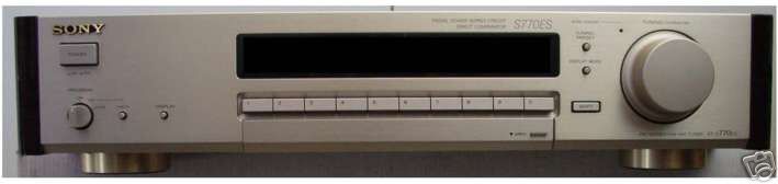

Szczęśliwie zakończyłem składanie swojego ES-owego zestawu (X555ES, ST707ES oraz rzeczony TA-F770ES). Ostatnim komponentem, który zakupiłem był właśnie wzmacniacz SONY model TA-F 770 ES. Jest w idealnym stanie (wizualnym), nigdy nie grzebany etc.
Mam tylko pewną wątpliwość, gra raczej "średnicą" i "dołem", brakuje mi w nim "góry". Czy to jest charakterystyczne dla tych klocków? Odsłuchiwałem z różnymi źródłami i cały czas mam takie samo wrażenie.
Moja lampowa integra MingDa MC368 B90 nie ma tej "przypadłości". A może jest to związane z wiekiem wzmaka, i może należałoby go "grzebnąć", aby zmienić jego brzmienie.
Kiedyś, chyba Piotrek608 coś pisał na temat tych wzmaków (modelu 808), że na rynek niemiecki Sony produkowało w nieco innej wersji niż np amerykańskiej, co objawiało się np inną "średnicą".
Czy ktoś ma może doświadczenie z tymi wzmakami?
Będę wdzięczny za pomoc.

Na pewno 670 ES czyli model nizej nie ma tej przypadlosci. Gra miekkim dzwiekiem z ladna scena i nisko schodzacym kontrolowanym basem. Nie ma przy tym cienia mulenia. Zapytaj sprocketa - wlasnie taki ma.

Oj Jaruś, Jaruś znakomity wzmaczek sobie kupiłeś i coś wymyślasz;-)
Kupiłeś wersje na Germany a ona jest zmulona u góry bo japończyki sie bali niemieckich recenzentów w prasie audio aby nie napisali:"stereotypowe brzmienie japońskie"...z jakim nomen omen kojarzone są tansze wzmaki sony z budżetowej serii i tanie ESy..np niewypał FA-3ES..
Musisz rozpająkować tylnią scianke..w tym celu trzeba rozkręcic kole 40 srubek..porozpinać ze 5 wtyczek z kabelkami..(to wcale nie znaczy, że scianka sie łatwo sciagnie ONA ZALEDWIE TYLKO SIĘ ODCHYLI na tyle , ze będziesz mógł zmienić dwa kondensatorki 47-100pf na kondzki MIKOWE 10pF)
To winno rozjasnic wzmak do normalnej wersjii wysokich tonów w razie czego są tam dwa weglowe rezystory 1Kiloohm można je zmniejszyc do 820OHM..sony nie lubią interkonektów o duzej pojemnosci..musi byc koncentryk w budowie podobny do klotza la grange....

AQ Copperhead jest dosyc jasnym IC, wiec tutaj - przy wymianie - duzej zmiany bym sie nie spodziewal.
Moim zdaniem posluchaj tego Sony przez pewien czas i za tydzien, dwa, niczego Ci nie bedzie brakowalo - przyzwyczaisz sie i zapewne polubisz taka prezentacje :)

mam jeszcze jedno pytanko. Z tyłu wzmacniacza jest gniazdo na podłączenie kabla do tunera (aby można było korzystać z pilota systemowego). Problem tylko polega na tym, że na tylnej ściance tunera takiego gniazda brak. Czy ktoś orientuje się w tej kwestii?

Niekoniecznie. Mam tuner S707 i wzmak F707. Tuner ma odbiornik podczerwieni i pilotem od wzmaka przelacza sie presety. Klocki nie sa połączone zadnym kabelkiem sterujacym. Wiec nie powinno byc problemu z przelaczaniem stacji pilotem od wzmaka F770. F707 to pozniejsza wersja F770tki.
