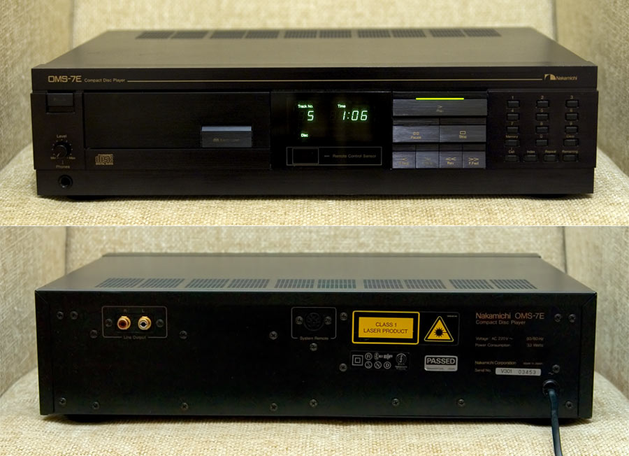

1. Fotografie Nakamichi OMS -7E:

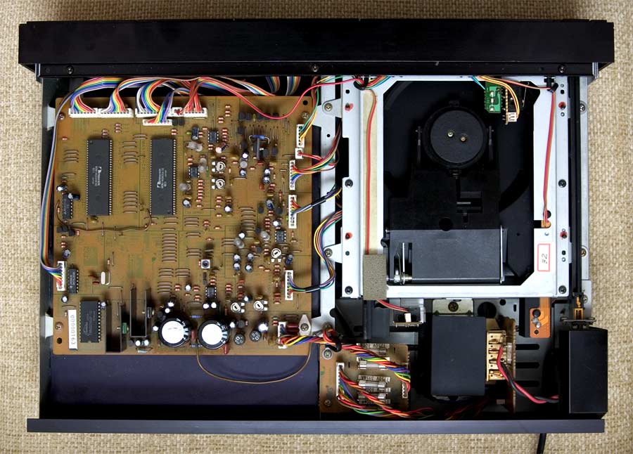

...Nakamichi OMS-7E, ciag dalszy (wnetrze - nie zdejmowalem gornej plyty, gdyz byloby to dosc klopotliwe ze wzgledu na duza ilosc kabli i ewentualny pozniejszy balagan w tej kwestii).
Wewnatrz zauwazylem kosci najprawdopodobniej Philipsa i Toshiby, czyli SAA7011, SAA7020, SA7030A, Toshiba TMM2016AP-15...

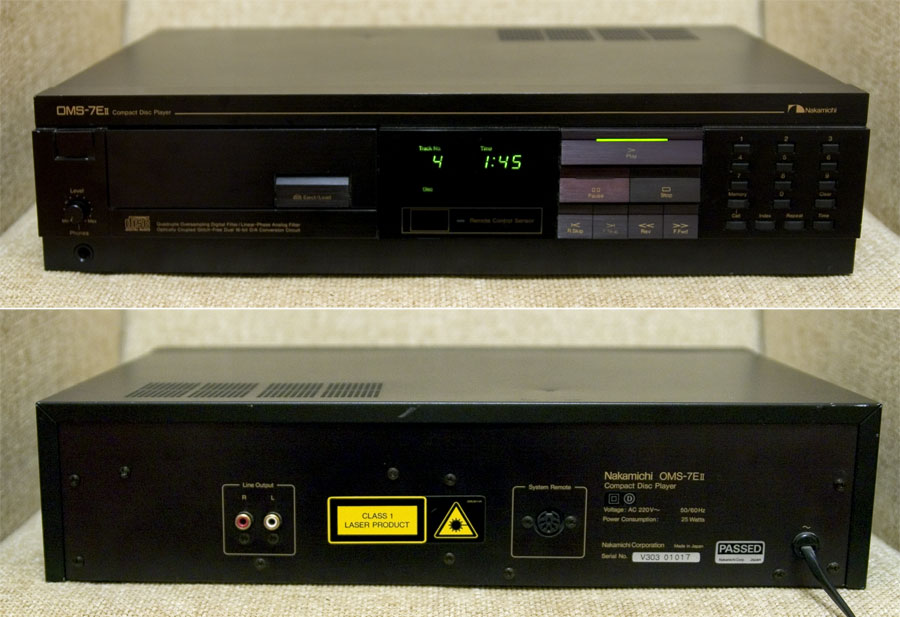

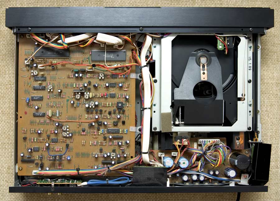

2. Nakamichi OMS 7EII (nowsza wersja, nastepca 'jedynki') - zupelnie inna konstrukcja w tej samej obudowie:
Po analizie wnetrza owych odtwarzaczy dochodze do wniosku, iz stosunkowo prosto bedzie zrobic maly upgrade wersji OMS-7EII (wymienic wzmacniacze operacyjne na 2x OPA 2604).
Konstrukcja OMS-7E jest juz nieco bardziej 'archaiczna' i zastanawiam sie, czy i w tym przypadku zamontowanie OPA 2604 byloby mozliwe - jako zywo, nie potrafie zlokalizowac wzmacniaczy operacyjnych... Macie na to jakis pomysl? Hmm...

trochę się wmieszam w temat, pokazane wzmaki operacyjne na fotce nie siedzą w torze audio ani w jego pobliżu. Przedstawiona płyta jest płytą sterowania transportem - servo + logika. Audio zaczyna się na dolnej płycie oraz na tylnej ściance jest tor audio który kończy się na cinch L+R :-)
Swoją drogą , to nie bardzo jestem przekonany do kombinowania w tych modelach OMS 5E/7E - bo zastosowane w nich rozwiązania stanowią o walorze tego sprzętu, a naruszyć harmonią łatwo ;-).

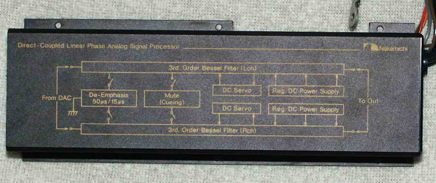

...płyta DAC w pełnej okazałości - wersja OMS 5/7 ;-)
podłączę się do tematu jako, że mam rozgrzebany Nakamichi OMS-5e.
Oto fotki sekcji audio z zewnatrz jak i wewnątrz:

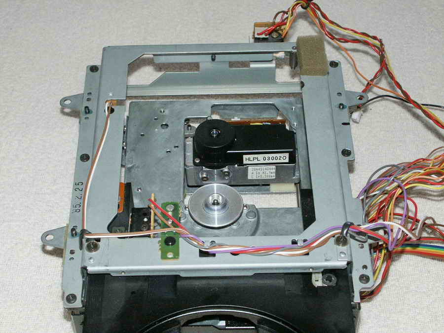

dorzucę jeszce fotki transportu. może kogoś to zainteresuje. bardzo ładna, aluminiowa, odlewana konstrukcja.
