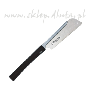

Do podastrzania dłut polecam kamień do recznego szlifowania na mokro (polewa się trochę wody na osełkę) firmy Kansas-nie ma lepszego !!!

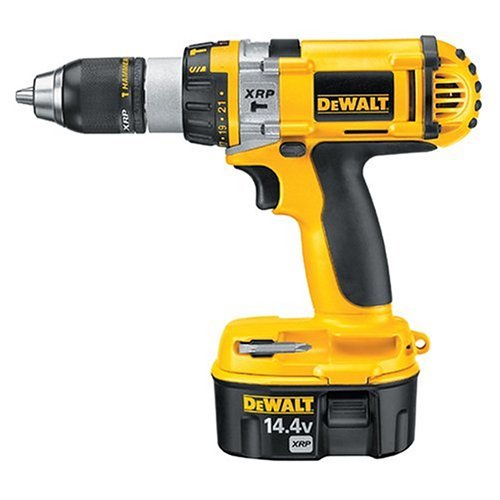

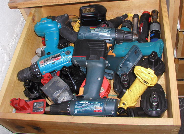

Reczne wiertarki sieciowe uzywam bardzo rzadko, jedynie kiedy potrzebuje wieksza moc. Mimo ze mam sporo sprzetu bateryjnego, to do pracy przy metalu nic nie zastapi narzedzi na sprezone powietrze. Moje ulubione marki to angielski Desoutter i szwedzki Atlas.
Ostatnio wpadla mi w rece mniejsza wiertarka Makity i bardzo ja polubilem, jest szczegolnie przydatna przy gwintowaniu i zaznaczaniu otworow.
Narzedzia piekne. U nas cena takich wysoka i nie ma. Z bateryjnych to ostatnio szukam max cichych bo sasiedzi narzekaja ze im w nocy gwizdze. Mysle o elektronarzedziach takich jakich uzywaja do operacji np. ortopedzi. Najwyzsza jakosc i ciche. No i w autoklawie wygotowac mozna po robocie.

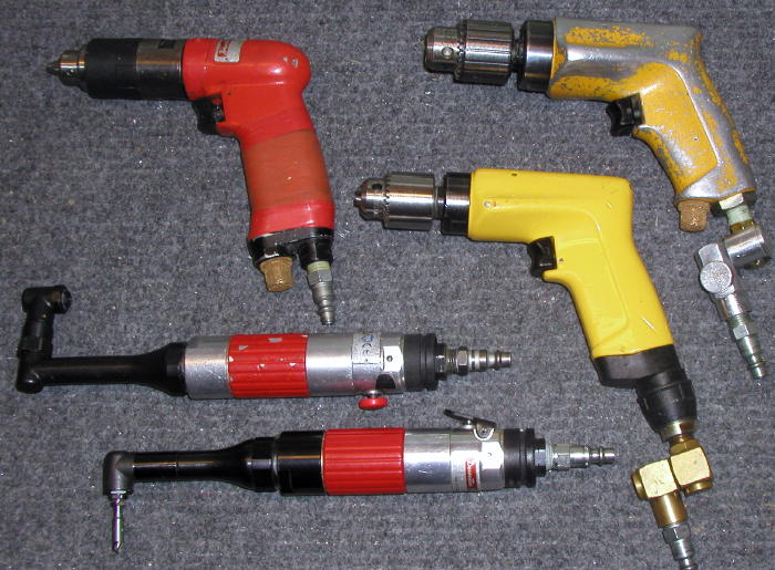

Ręczne narzędzia pneumatyczne to już inna para kaloszy
po pierwsze są bardzo trwałe-brak takich części jak stojan wirnik komutator szczotki,jest tylko turbina ,ewentualnie jak na zamieszczonej wyżej przez Petera Daniela wiertarce kątowej kółka zębate i łożyska.Po prostu za bardzo nie ma się co zepsuć,drogą częścią jest turbina ale nie ma się co w niej zepsuć
Do wad możemy podać :
konieczność posiadania kompresora i to dość sporego,głośniejsza praca-choć nie zawsze gdy są założone dobre tłumiki powietrza,wychładzanie uchwytu (nie kupujmy narzedzi bez wykładzin izoluących dłoń od metalowego korpusu w którym jest turbina).Powietrze wychodzące z narzedzi pneumatycznych nie jest za zdrowe gdyż zawiera olej który jest konieczny do smarowania pracujących części .Jedyną firmą która opracowała i opanowała te negatywne skutki jest firma Festo lecz liczy sobie za to sobie jak za woły-ale dla lakierników samochodowych nie ma lepszego i bezpieczniejszego systemu (olej nie chlapie na powierzchnię do lakierowania,brak ładunków elektrostatycznych{nie ma ryzyka pożaru},wykładziny izolujące uchwyty,systemy tłumienia powietrza wylotowego).Bez tych wszystkich wodotrysków Atlas Copco jest bardzo dobrą firmą jeszcze dochodzi firma Dynaflex ale ma beznadziejny system gwarancji, także jak coś się zepsuje to i tak zawsze i tak jest z naszej winy.
Jeślibyście coś uruchamiali- jakąśprodukcję to w eksploatacji narzedzia pneumatyczne Wam się odwdzięczą póżniejszymi niższymi kosztami eksploatacji ale na początku jest niestety drożej
Wrzeciona pneumatyczne obracają się nawet do 100'000 obrotów i więcej i ich konstrukcja jest dużo tańsza niż skomplikowanych wrzecion elektrycznych sterowanych przetwornicami częstotliwości 1500 i więcej Hz te drugie obracają się nawet z 180'000 obrotów na minutę ale do tego jest potężna "szafiarnia" z układami chłodzenia smarowania,e.c.t.
