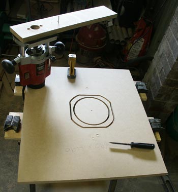

Troche więcej o sposobach frezowania jest tutaj;

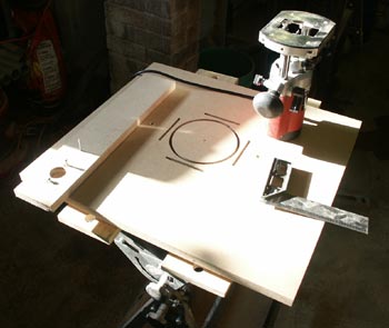

powinno pomóc ;-)
natępnie...
