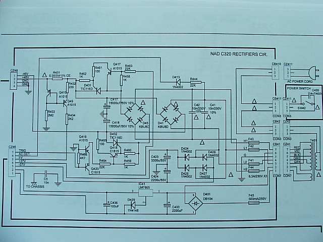

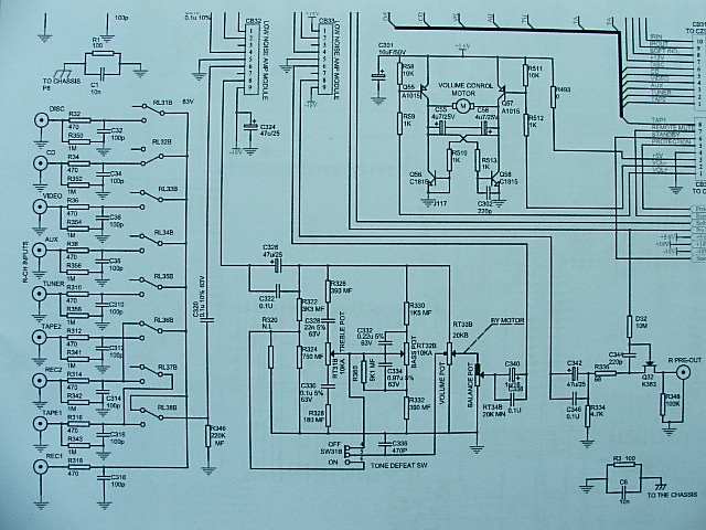

Na początek schematy:
Zasilacz
Przedwzmacniacz
Stopień końcowy
https://www.audiostereo.pl/topic/29829-nad-c320bee-tuning/#findComment-655237

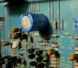

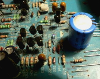

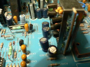

Robiłem modyfikacje Nada C320. Kondensator wejściowy zmieniłem z 0,1u na 1u Rifa polipropylen, usunąłem kondensatory 1u miedzy modułami pre, przed potencjometrem. Wyjście modułu pre podłączyłem bezpośrednio srebrzanka za pośrednictwem kondensatora 47u Fc, zbocznikowanego Ero Mkp 0,1u, z pomninięciem układu mute i soft clipping. Kondensator w zasilaczu zmieniłem na Zl i Fc oraz Philips. Główne kondensatory zasilacza zbocznikowałem Rubyconami Zl + 2,2 u mkp, Pozalewałem ścieżki prądowe gruba warstwą lutu.. Wymieniłem mostki na BYV. Wzmacniacz gra czysciej, szczegółowiej, bardzo poprawiła się scena, dzwiek jest bardziej wyrafinowany na górze< tu największa poprawa>. Na razie słuchałem tylko na małych monitorkach, wiec wstrzymam sie z oceną możliwości dynamicznych.

adik
Zamiast tego 47uF FC wstawiłbym 10 albo 4.7uF MKP
Zastanawia mnie zasilacz.
Jest tam układ " doładowujący " zasilanie końcówek z dodatkowego uzwojenia trafa poprzez pomiar spadku napięcia na R431 poprzez D431 i D432. Co on daje?
Jezeli napięcie to jest większe od głównego zasilajacego to może kompensować jego spadki. Ale na ile to sprawdza się w praktyce?
Zastanawiam się czy jednak nie wstawić większe trafo - 400/500 W? bez dodatkowego " doładowania ".
Powinno się zmieścić.
https://www.audiostereo.pl/topic/29829-nad-c320bee-tuning/#findComment-656053
Mi też nie podoba sie ten zasilacz z tymi dziwnymi kombinacjami, wolałbym brutalną siłe porządnego, potęznego zasilacza. Ten model jest znany z tego, że lepiej brzmi na większych poziomach głośności, pewnie wtedy działa ta dopałka. Firmie pewnie chodziło, żeby przyoszczędzić na dużym trafie, bo fabryczne jest raczej liche. Być może wymienie kiedyś kondensator, poprostu nie wymagam od tego wzmacniacza zbyt wiele. Moim zdaniem trafo 500w na pewno sie nie zmieści w obudowie, kącik który zajmuje oryginalne jest jak dla mnie za wąski.

te tyrystory sluza do delikatnego wlaczania bez uderzenia pradowego i palenia bezpiecznikow. Najalepeij sprawdzic jak graja same koncowki bez preampa a jesli cos kombinowac to np. skrosowac wejsciowy uklad a klase oczywiscie wylutowac go i zewrzec wejscie wyjscie. wchodzac prosto z ukladu wejsciowego na potka. mozna tez wywalic te rozne szeregowe rezyst, na wejsciu i kondzie do masy. Mozna sprobowac uzyc zamiast tych klasa a ukladow jakis operacyjnych wysokiej klasy ale oczywiscie chodzi o ten za potkiem. Jak by co sluze dokladniejszymi opisami zmian.
https://www.audiostereo.pl/topic/29829-nad-c320bee-tuning/#findComment-656803
senicz - dzięki za zainteresowanie : )
A już myślałem , że nikt nie zniży się z wpisami do poziomu NADa : )
Co do tych tyrystorów to zauważ , że na zasilaniu kondów stopnia końcowego ( 15000uF ) są dwa mostki.
Jeden D41 na stałe prostuje napięcie dla kondów filtracji , a drugi D45 jest dołączany... No własnie - zdaje mi się jednak że to jest ten patent NADowski co do zwiększania wydajności prądowej końcówek w trudnych sytuacjach obciażeniowych.I jezeli uzwojenie dołączane przez te tyrystory ma ciut wyższe napięcie to przy nagłych poborach prądu z zasilacza skompensuje jego spadki.

Co do tych modułów pracujących w klasie A to raczej jestem za ich pozostawieniem.Jest to dobrze zestrojone z regulacją barwy , no i to klasa A na tranach więc chyba nie jest tragedia.Oczywiście tak jak to zrobił adik mam zamiar ominąć PRE IN/OUT wypinając sygnał zaraz za modułem CB33 i przez MKP pociągnąć to do końcówki ( przed końcówką jest 10uF elektrolit - zastanawiam się czy wystarczy 4.7uFMKP? ) i podpiąć w miejsce konda przed końcówką ( omijam SOFT CLIPING mnustwo sciezek i pare innych elementow )
Kond na wejściu pozostaje - nie mam w CDku na wyjsciu ( zmienię na MKP )
A co da wywalenie rezystorów i kondów na wejsciu?Nie będzie to się wzbudzać?
Jakieś inne pomysły?

posluchaj z klas a i bez i zrozumiesz o czym pisze. One wedlug mnie bruzdza najbardziej gdyz w tym miejscu powiny byc jakies OP po 5-15$ a tak siedza tam ukladziki za 1$ i powod do chwaly. Tak naprawde te uklady sa dosc proste i choc zrobione na dobrych podzespolach to jednak maja duzy wplyw na muze. Bez zmiany tych klasa a nic nie zrobisz ciekawego.

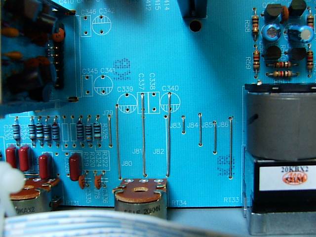

Wywaliłem na próbę pierwszy moduł pre. Na początku dzwięk był fatalny, zero basu, bardzo kiepska dynamika. Dopiero zmiana kondensatora wejściowego pomogła, wydaje mi sie ze ok 10 u powinno być ok. Wzmacniacz brzmi teraz naprawde fajnie, jest jednak problem, którego mozna było sie spodziewać: siadło wzmocnienie. Wzmacniacz gra przy tym samym ustawieniu potencjometru mniej wiecej 1/3 ciszej. Moja prośba do bardziej obeznanych: w którym miejscu zwiększyś wzmocnienie? W drugim module , w końcówce? Byłbym wdzięczny za odpowiedz co wymienić i na jaką wartość, podejrzewam , że wystarczy podmiana jednego rezystora.

Regulacja zostaje, nie bedę jej usówał. Wzmacniacz zaczyna głosniej grac dopiero koło 12 na potencjometrze, słychać, że brzmienie zyskało na naturalności, jest bardziej otwarte i milsze dla ucha, głos ludzki brzmi naturalniej, bas potrafi wygenerowac niezłą falę i ma mniej sztucznego zabarwienia. Usunąłem tęż z wejścia ceramiki i rezystor szeregowy.

no i bardzo dobrze jesli mozesz uzyskac bardzo duzy poziom dzwieku to tak zostaw. najwyzej bedziesz mial sluchanie na innym punkcie potka co daje tez korzysc bo na krancach te potki sa mniej liniowe. Pamietaj ze cd daje az 2V rms wiec powinno wystarczyc. Jak sie uwaznie przyjzysz schematowi to zauwazysz ze resztki uladu barwy dzwieku pozostaja w ukladzie i napewno maja wplyw na muze. Usun to co zbedne w torze bo i tak barwy nie bedziesz uzywal. Wzrosnie wzm do poziomu w ktorym nie bedzie potrzebny drugi modul a wiec bedzie tylko uklad wejsciowy na przekaz. i potek srterujacy koncowka. Zobaczysz jak to fajnie zagra.
