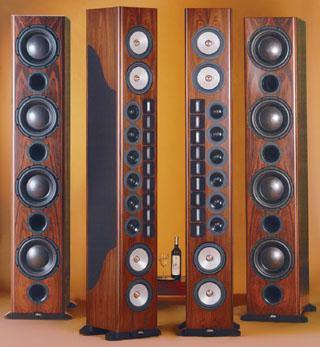

Idea wielu glosnikow (10-20) znalaza juz swoje miejsce na rynku:
Nigdy nie slyszalem wiec nic nie moge powiedziec. Z czystej potrzeby gdybania: bardzo zlozona konstrukcja.
https://www.audiostereo.pl/topic/29152-klipsch-la-scala/#findComment-637056
Odnosnie Klipsch La Scala. Tylko raz slyszalem u znajomego, dynamiczna tuba. Moze sie podobac bo ma przekonywujacy dzwiek. Z podobnej polki, posluchaj rodziny Altec. Nie sa produkowane, ale sa dostepne.
Posluchaj wczesnych alnicowych 604. Szerokopasmowe, kocentryczne,wysokoefektywne, graja w pudle oraz na panelu lubia 2a3, 300b.
https://www.audiostereo.pl/topic/29152-klipsch-la-scala/#findComment-637168
Re: koteczek, 30 Paź 2006, 21:47
McIntosh to klasyk tego typu rzadko spotykanych rozwiązań zwanych popularnie "line arrays", które mają za zadanie symulować liniowe źródło dźwięku za pomocą wielu ułożonych w linii źródeł "punktowych"
inne znane tego typu kolumny to flagowe Genesis, Alon (obecnie:
Zaloguj się, aby zobaczyć treść (możliwe logowanie za pomocą ) ) i Nearfield Pipedreams (obecnie:
ponadto takie rozwiązania są popularne wśród DIY-owców w USA, wiodącym teoretykiem jest wśród dr Jim Griffin:
przy całej komplikacji jest wiele teoretycznych zalet "line arrays"
jednak mi chodzi o COŚ ZUPEŁNIE INNEGO
"line arrays" mają układ pionowy i są zwykle dwudrożne z subwooferem, schematycznie najczęściej wygląda to tak:
Oo
Oo
Oo
Oo
Oo
Oo
Oo
Oo
Oo
itd. gdzie "O" to midwoofer a "o" tweeter
ponadto są okablowane szeregowo/równolegle i mają typowe impedancje 4
https://www.audiostereo.pl/topic/29152-klipsch-la-scala/#findComment-637294
