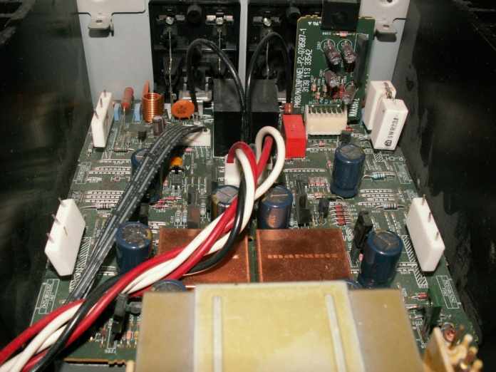

odswiezam watek bo warto dołaczam fotki ztuningowanego PM700o na wniosek Jaro66 dodałem nowe solidne wyjscia do kabli głosnikowych..wyszło bomba zreszto sami zobaczcie bo roboty z tym jest od groma

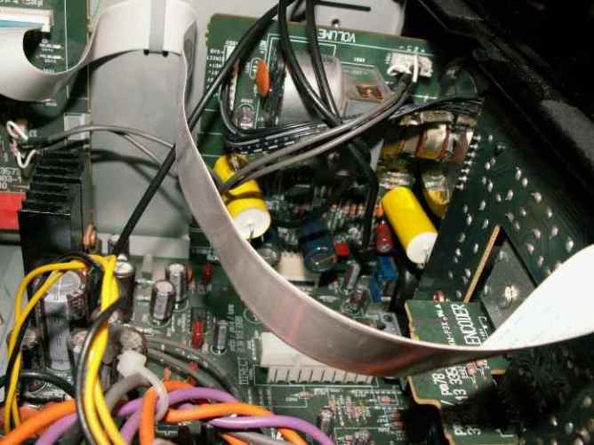

Piotrek608, faktycznie rozkopać tylną część wzmaka jest prz....ne! Ale oprócz kosmetyki robiłeś coś więcej? Po tuningu gra fajnie. Aha jeszcze jedno, ostatnio było mi dane często oglądać trzewia PM7200, jest on zdecydowanie bardziej budżetowy od PM8000 a ten z kolei od PM78, tak tak! Konstrukcja ta sama, ale elementy zdecydowanie gorsze!
Jeżeli coś jest głupie ale działa, to nie jest głupie...
ech, szkoda że na fotkach nic nie widać, w byłym moim PM78, widać nowego gretza na BYW29E i radiatorach z zasilacza PC :-), od spodu kondy MKP na głównych elnach (niebieskich), w preampie widać OPA2132P oraz żółte szklanki, to w sprzężeniu MKP2.2uF, obok cerafine, i zasilanie na FC, BYV26C, od strony druku Miflex-y, philips-y, dalej w końcówce FC oraz silmic + kilka innych gadżetów, ogólnie wzmak skacze jakieś 1,5 półki wyżej, chce się go słuchać. Jak do tuningu to z całą pewnością PM-y.
