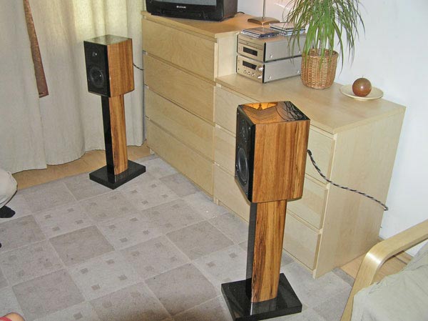

Na początku też byłem nastawiony sceptycznie do DYI, jednak po paru odsłuchach powoli zmieniałem zdanie. W końcu przyszdł moment aby zmienic kolumny no i w moim wypadku padło właśnie na DYI - relacja ceny do jakości była nieporównywalna z kolumnami "znanych marek". Kropką nad "i" było posłuchanie Dali 1,7 i 2,8 które to po prostu mnie zniesmaczyły (grały paskudnie a cenę miały z kosmosu za ten dźwięk). Dodam jeszcze, że jestem chorobliwym estetą i przebolał bym nawet goszy dźwięk ale za lepszy wygląd. No i znalazłem co chciałem jestem więcej niż zadowolony a moje monitory prezentują się znacznie lepiej niż sklepowe (dużo staranniejsze wykonanie w stosunku do ceny).
Więc nie przekreślał bym zupełnie DYI - no ale jak mówią - wola autora :)
A jak to wygląda możesz sam zobaczyć:
