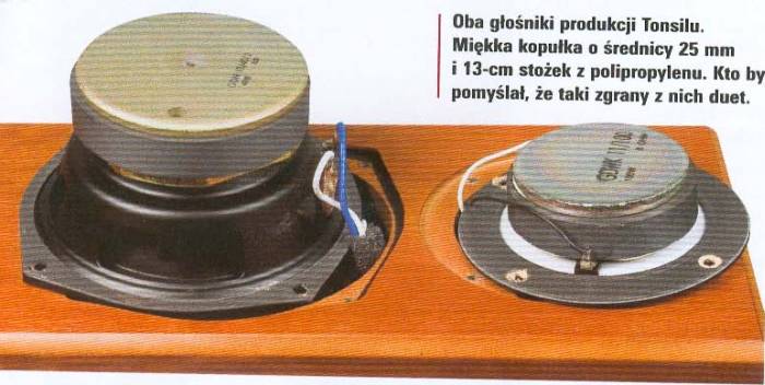

GDN 10/40/2 8 omów
GDWK 11/100
zwrotnica:
2. rzędu
kondy olejowe
cewki powietrzne
lutowana punkt-w-punkt
podział 2,5 MHz
Proponowana przez lancastera zwrotka :
GDN13/40/2 - 8ohm cewka 1,5mH, kond 5,6uF
GDWK11/100 - rezystor 3,3ohm, kond 3,9uF, cewka 0,33mH
Panowie, jak widać na zdjęciu GDN jest bez wentylacji ( w przeciwieńswe do Mite, pomijając impedancję 8 vs. 4 omy)
Lancaster - czy mógłbyś spytać sie u producenta o tę wersję GDN ?
