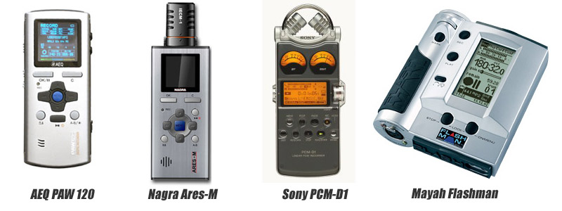

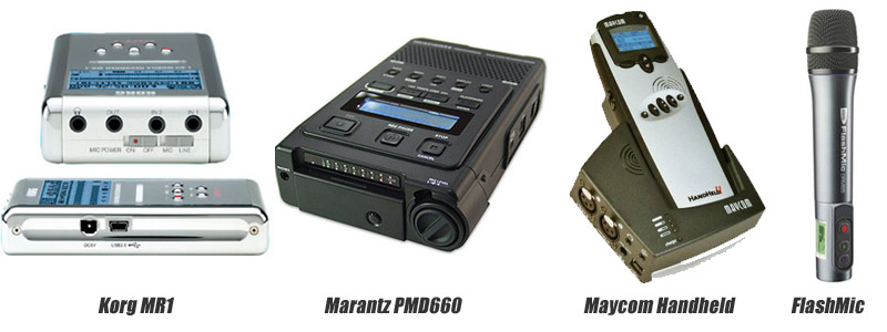

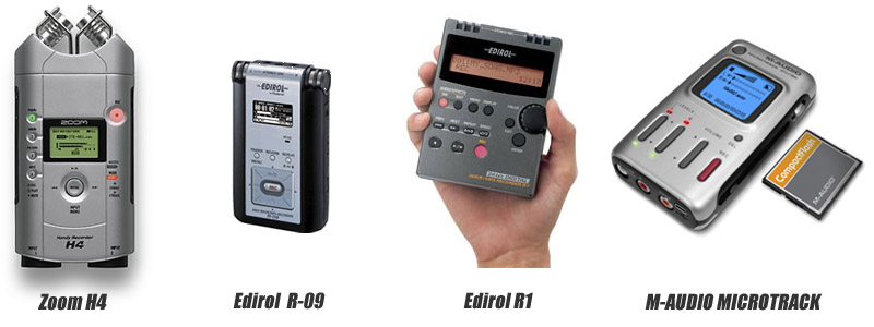

Male zestawienie nowych przenosnych urzadzen nagrywajacych:
P.S. Jesli ktos mial do czynienia z tym Sony to niech napisze co w trawie piszczy - wyglada bowiem przecudnie!! :D
