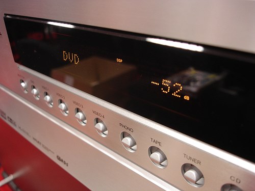

Pioneer może grać z JBL-ami troszkę ostro i agresywnie, marantz pewnie podobnie jak onkyo - już łagodniej i równiej. Wracając do tego suba JBL-a, konstrukcja zamknięta powoduje, że bas jest bardzo szybki, punktowy (idealny do muzyki), a nie rozlazły i wolny jak większość subów z bassreflexem. Ma to jednak pewną wadę - w kinie domowym może brakować takiej potęgi, miękkiej poduchy basowej. Dodatkowo, żeby osiągnąć taką samą głośność basu trzeba stosować membrany o dużym wychyleniu (widać po gumie resora tego JBL-a), no i mocniejszy wzmacniacz. Ja osobiście miałbym dylemat czy brać tego JBL-a, czy kupić jakiś subwoofer bardziej kinowy np. paradigma, które mają bas jeszcze niższy niż JBL, ale kosztem szybkości. Co kto lubi. Amplituner z subem łączysz jednym kabelkiem. Przyznam, że nie bawiłem się nigdy tymi portami, kompa z ampem łączy się przez zwykły kabelek sygnałowy. USB to pewnie, żeby sobie np. aparat cyfrowy podłączyć i oglądać zdjęcia na telewizorze. Najważniejsze przyciski onkyo ma nad klapką, pod nią są różne wejścia i przyciski do doładnej konfiguracji ustawień. Jak już skompletujesz cały zestaw to opisz jak Ci to wszystko gra.
