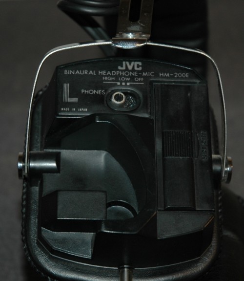

Ja natomiast mam w swej kolekcji słuchawek taki wynalazek firmy JVC, które posiadaja wbudowane mikrofony. Nie próbowałem na nich nagrywać, takie kuriozum.

Jeżeli te JVC to typ zamknięty to padlem, leżę i nawet nie kwiczę . Na machniom mam amfitony w stanie idealnym
magnes z otworami membrana cewka napylona ślimak Archimedesa magnes z otworami, lub AKG-K150 stan bdb.
Zbyszek
Witaj
Dziękuję za określenie typu, jeśli mają wbudowane mikrofony być może są to tak zwane słuchawki aktywne. Prośba połączona z pytaniem jaki mają symbol.
Zbyszek
