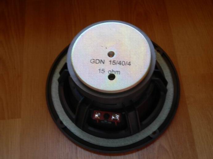

Oznaczenie na nim jest take jak napisałem. GDN 15/40/4 15ohm 40W.
Nakładkę przeciwpyłową mam wypukłą. Średnica kosza to 15 cm, membrany 13 cm. Nic nie mogę znaleźć na jego temat. koszt to plastik-ABS.
Załączam zdjęcia

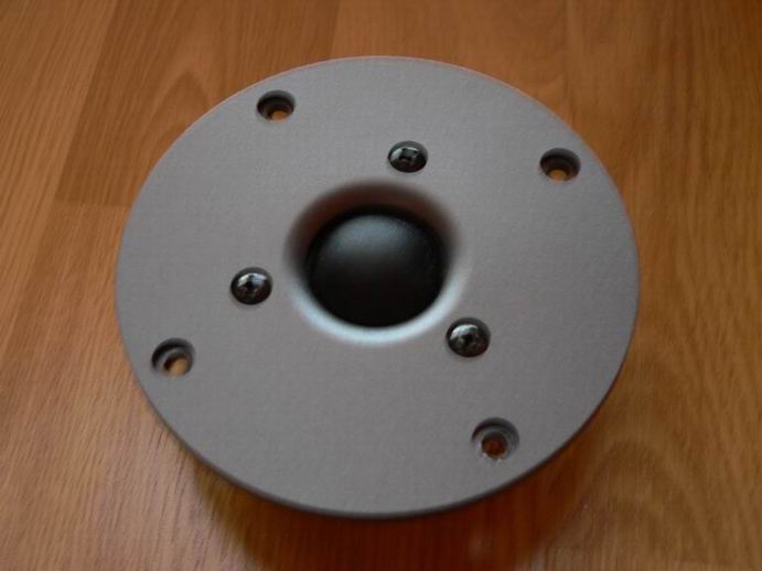

Dlaczego by miały to być zamienniki. Zresztą kolumny kupiłem nowe z gwarancją tonsila. Załaczam jeszcze fotki wysokotonowców.
Wydaje mi sie, że to basowce robione wyłącznie do Maestro II 130, bo zwróć uwagę jak jest wykończony rant kosza. Wykręcając 1 raz te głośniki wyślełem, że to pierścień nakładany na głośnik. Trochę mnie to zaskoczyło.
To jest jak najbardziej orginalny Tonsil. Z oznaczeniami jest tak, ze 13/... to sa glosniki 13cm z metalowym koszem, a 15/... to glosniki 13cm z koszem z ABSu. A 15/40/4 to wersja 13/40/2 (lub 13/40/4 - to podobne glosniki) tylko ze z koszem z ABSu
