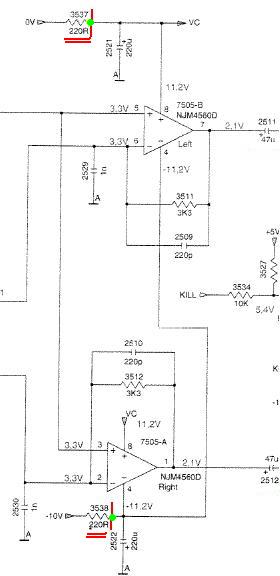

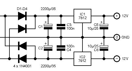

W związku z zainteresowaniem, dołączam miejsca w których podłączyłem zasilanie dla opampu. Zasilacz zrobiłem na trafie 2x12v/0,5A wedłuch schematu
Zaloguj się, aby zobaczyć treść (możliwe logowanie za pomocą ) (strona Veterana - www.unisonus.com Serdeczne dzięki, bardzo mi pomógł) ale na LM317/337.
O wiele prostszy zasilacz można zrobić na 7812 i 7912, ale nie jest on regulowany i prąd jest gorszej jakości.
Rezystory 3537 i 3538 wylutowałem, zasilanie podłączyłem w miejscach zaznaczonych zielonymi kropkami a masę w jednych z punktów "A".
