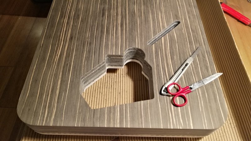

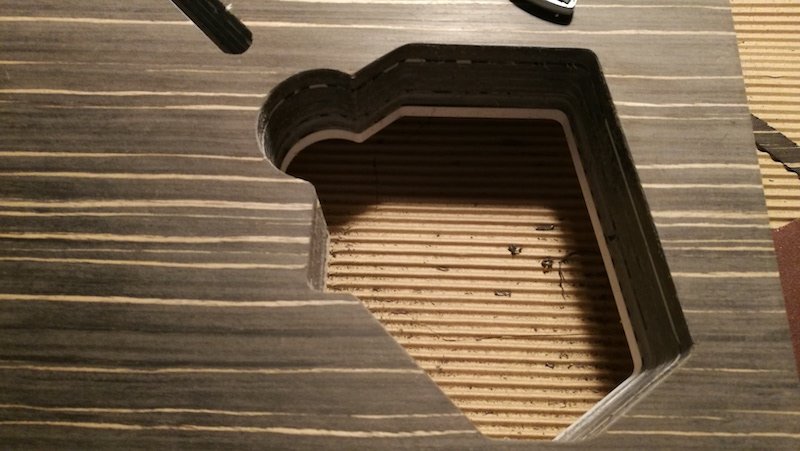

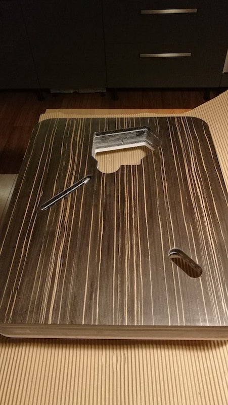

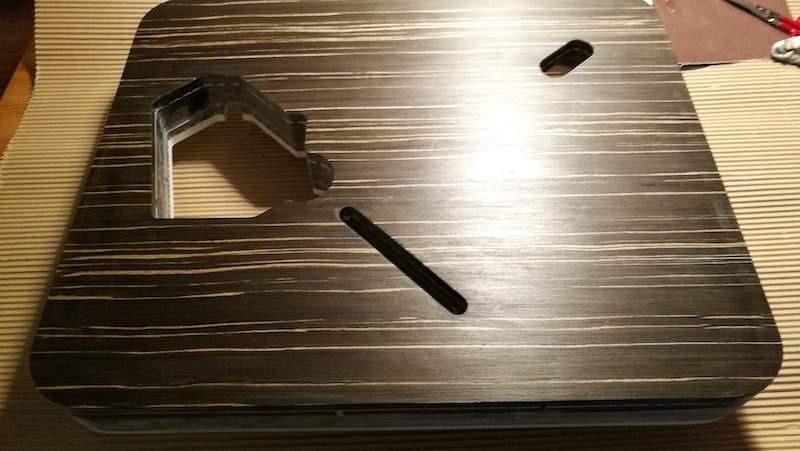

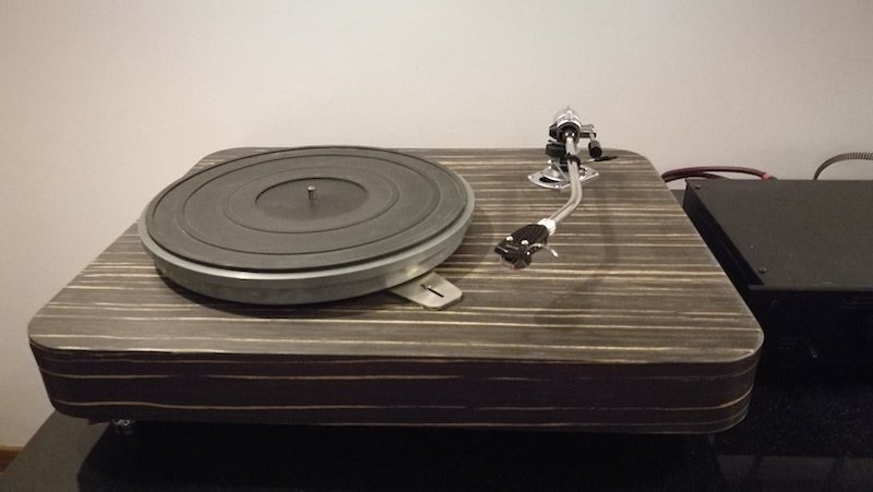

Dziś udało mi się trochę pchnąć projekt do przodu. Miał być polerowany corian na wierzchu i okleina dokoła ale stwierdziłem że będzie za dużo kolorów i faktur. Efekt jest taki że postanowiłem wszystko okleić modyfikowaną okleiną (chyba jest to wenge). Okleina przyklejona na klej kontaktowy (montażowy) i pociągnięta jedną warstwą lakieru. Przeschnie przez noc i jutro będę kładł boki i lakierował wszystko.

Kilka ostatnich dni to walka z lakierowaniem forniru (gdzie zostałem pokonany), elektryką i przebudową silnika. Wszystko śmiga za wyjątkiem łożyska. Z jakiegoś powodu co jakiś czas pojawia się minimalne tarcie które przy talerzu bez maty powoduje, że talerz brzęczy.
https://www.audiostereo.pl/topic/26794-lenco-l-75/page/65/#findComment-4470953
Chyba znalazłem problem, łożysko ma istotny luz. Talerz chwycony za boki kolebie się w łożysku..Do PTP zastosowałem grubsza podkładkę pod kulkę w łożysku i talerz jest uniesiony 1,3 mm nic nie obciera ..

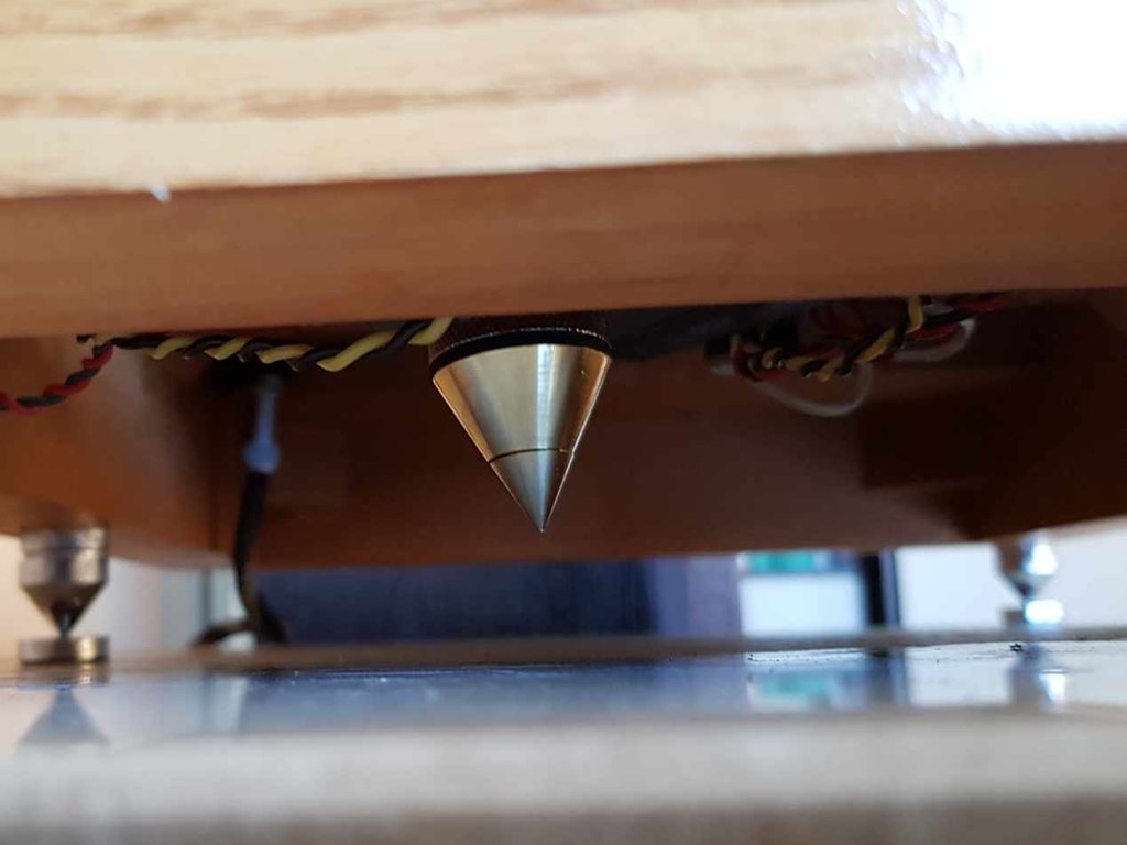

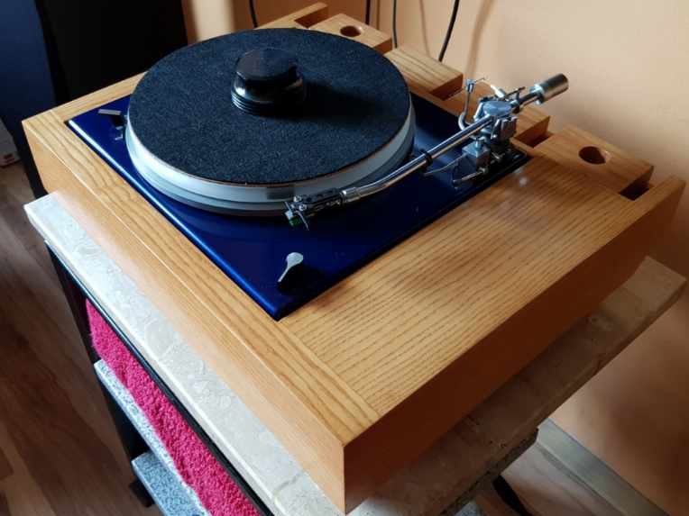

Widzę , że nie poszedłeś w wysoką plintę - lepiej moim zdaniem wygląda .
Nie robi, ale gra ;-)
Tak plinta ma 6,5 cm, mam jeszcze za wysokie nóżki i wygląda nieproporcjonalnie, musze czegoś poszukać o niższym profilu ale koniecznie regulowane..

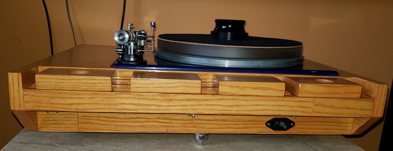

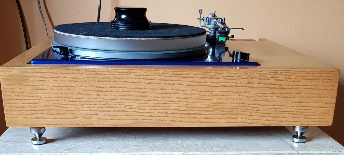

Widzę zastój , tak że pozwoliłem sobie przedstawić moje Lenco do którego to ostatnio dorobiłem sam plintę. Ot , taki wytwór mojej audioholickiej wyobraźni...

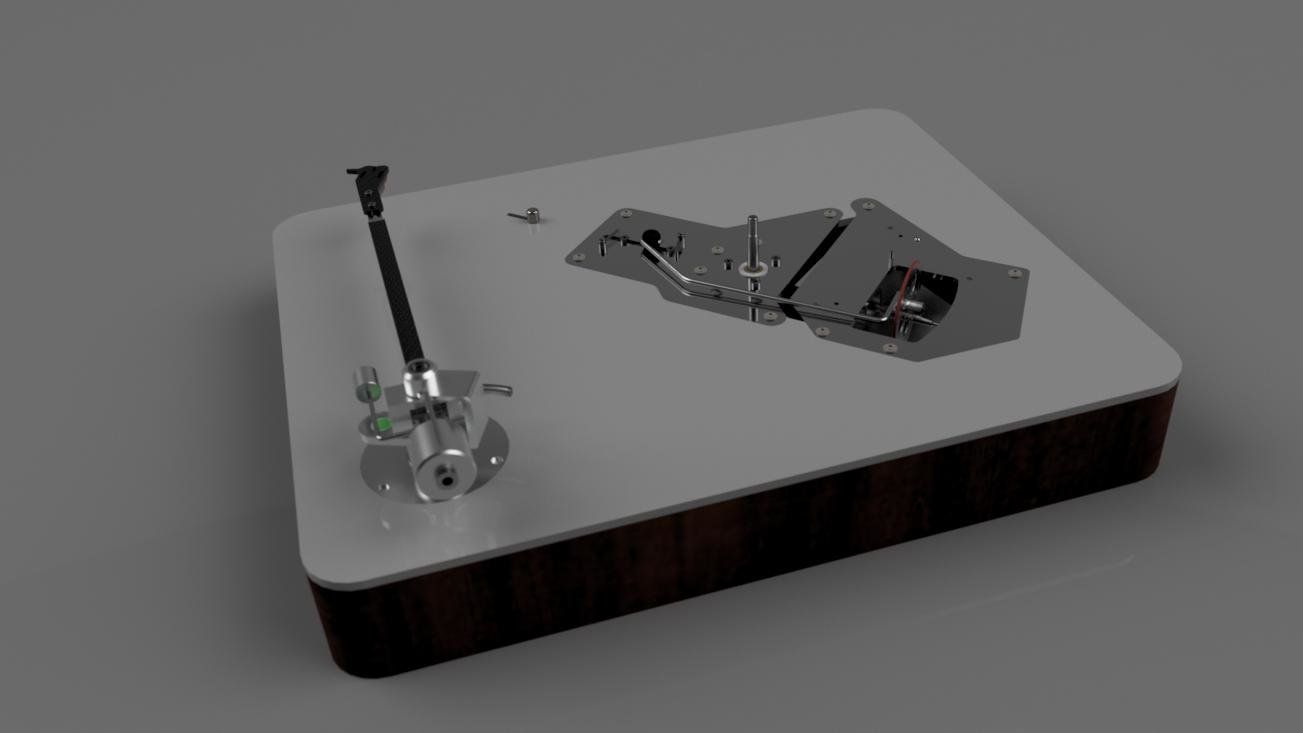

od dłuższego czasu przymierzam się do modyfikacji Lenco L75, najpierw myślałem o renowacji dość zużytego gramiaka pozyskanego od mojego kolegi. Początkowo rozważałem modyfikacje ramienia i naprawę skrzynki, gdyż mechanizm okazał się w nadzwyczaj dobrym stanie  brakowało tylko kulki w łożysku, ale w miarę zagłębiania się w temat doszedłem do wniosku, że przeznaczę ten egzemplarz do modyfikacji. Oczywiście przeczytałem większość wpisów na wszelakich forach na ten temat (setki godzin....) i najbardziej spodobał mi się minimalistyczny projekt PTP. Tu pojawiły się problemy, początkowo z samymi częściami, a później z dostępem do dokumentacji w plikach na frezarkę.. zatem postanowiłem , że zrobię to sam. I tak powstał mój projekt wzorowany na PTP. Z szacunku dla Autora tego projektu - który uważam za bardzo dobry, choćby z racji sporego zainteresowania na wielu forach - zachowałem tylko ogólny zarys elementów, cała reszta, tj wymiary i rozstaw śrubek,  pewne odległości - są inne co wynika poniekąd z pomiarów oryginalnego napędu Lenco.  Wczoraj dostałem pierwszy  prototyp blach i wygląda na to że na razie wszystko pasuje... brakuje tylko dwóch otworkó, które będę musiał nawiercić "z ręki";(
Niebawem otrzymam pofrezowaną górną powierzchnię plinty, mam nadzieję, że po zmontowaniu całość będzie podobna do modelu 3D, który zamieszczam poniżej.
