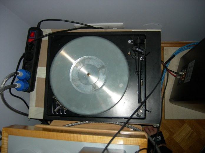

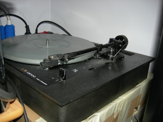

od dłuższego czasu (ponad pół roku) buduję swoje L78 i z zainteresowaniem śledzę powyższy wątek.
Mam w związku z tym parę pytań i spostrzeżeń. Może zacznę o tego co jest u mnie na pokładzie:
L78 z ramieniem Linn Basik XV i wkładką Shure V15 type III, pre to konstrukcja pana Bogdana P. z allegro, wzmak Push pull na lampach AVVT 8, okablowanie ELCO GI 999X i Audionova Illuminator, a dzwięk dochodzi z JM Lab Elektra 915.1.
Początkowo po zmontowaniu gramofonu i pierwszych odsłuchach byłem lekko mówiąc załamany, koszmarnie płytki dźwięk, całkowity brak sceny muzycznej, bas praktycznie nie istniał. Ogólnie w porównaniu z CD Audiomeca Ossesion grało to jak jakiś jamnik...wrrr :(.
Dopiero rozpaczliwe próby samodzielnej regulacji ustawienia plinty i ramienia oraz igły zaczeły powoli przynosić pozytywne zmainy.
Teraz o problemach:
- oryginalne kółko napędowe Lenco nie zawsze dobrze przenosi napęd (może ślizga się po talerzu z uwagi na swój wiek) stąd problemy z utrzymaniem odpowiednich obrotów. Gdzie mogę nabyć takie zastępcze?
- kombinowałem z ustawieniem ramienia i nie do końca rozumiem jakimi zasadami mam sie kierować,
jaka ma być wysokość igły na talerzem przed uruchomieniem napędu, albo inaczej w jaki sposób ma się układać w rowkach płyt, aby maksymalnie wykorzystać jej właściwości konstrukcyjne i w tak ogóle to nie mam bladego pojecia o tym jak to cholerstwlo wyregulować żeby poprawnie grało.
- plinta oryginalna jest wykonana z plastiku :(, jednak po ustawieniu jej na pudle kartonowym słyszalność silnika mocno się ograniczyła. Słychać każde próby zmiany ustawinia jej położenia. Raz jest ciszej raz głośniej ale wciąż słychać napęd:(.
Wieczorkiem postaram sie wrzucić jakies fotki coby zobrazować problemy.
z góry dziękuje za wszelka pomoc i zachętę do dalszej wytężonej pracy konstrukcyjnej.

tak to wygląda:

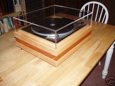

Ciekawe Lenco na eBay'u:
Ptyś

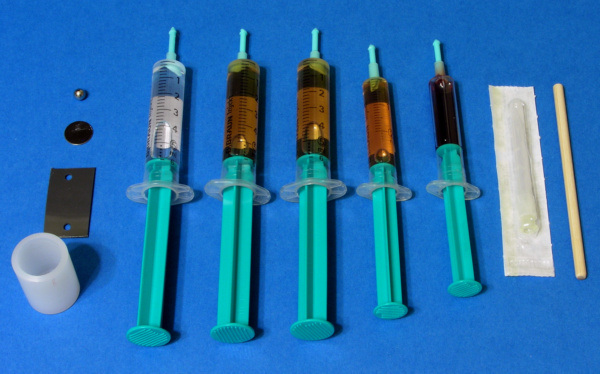

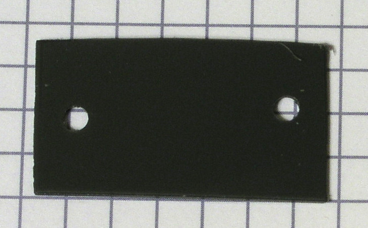

Witam!
Na 8 stronie Bryan pisze o tzw. kicie Joela. Kupiłem ten zestaw i dzielę się z Wami pierwszymi wrażeniami:
- bardzo dobry i szybki kontakt z Joelem
- koszt razem z przesyłką to 19 euro
- bardzo starannie zapakowane; każdy element w oddzielnym piankowym opakowaniu, a wszystko dodatkowo w podwójnej piance
- niestety podkładka pod tylne łożysko silnika wykonana jest niechlujnie, będę reklamował, zobaczymy z jakim efektem.
Załączam parę zdjęć jak to wszystko wygląda oraz link do instrukcji:
https://www.audiostereo.pl/topic/26794-lenco-l-75/page/15/#findComment-778404
Joel z reklamacji wywiązał się w 110% :)
Dzisiaj dotarła przesyłka z nową podkładką, a na dodatek dostałem drugą (chyba z teflonu).
Serwis 1 klasa!
Ptyś

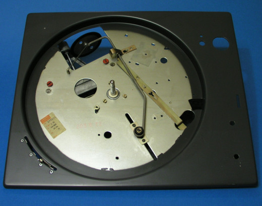

Witam!
Dzisiaj zrobiłem kolejny krok w długim procesie przebudowy Lenco.
Na warsztat poszło chassis; usunąłem ozdobną aluminiową blaszkę oraz w miejsce niepotrzebnych otworów wkleiłem "wstawki" wycięte z 3mm aluminium.
Jeszcze otwór pod ramię i chassis idzie do lakierowania na czarno.
Ptyś

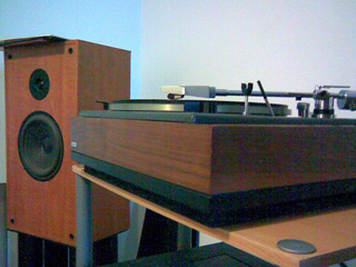

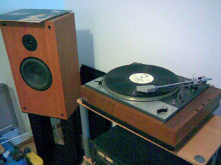

Nawiasem przeniosłem się na dłuższy czas do Białego Stoku i zrobiłem sobie tutaj drugi zestaw stereo, przywlokłem z Warszawy kolumny i stary wzmak. Tutaj też jest niezmodyfikowany egzemplarz Lenco l-75 w stanie niemal pristine.
Stoli trochę obciachowy z Auchan. Wkładka tutaj Goldring Elektra.
Złapałem telefon z aparatem wreszcie no i proszę o to zdjęcia: styl zdecydowanie tradycyjny.
Oskar

https://www.audiostereo.pl/topic/26794-lenco-l-75/page/15/#findComment-797015
Helo Gracz. Tak to Twój:) Swój zmodyfikowany lekko oddałem koledze, a sam zatrzymałem ten cudowny i pięknie zachowany oryginał.
Można zwariować z tym ramieniem, ale gra już ładnie.
Dziś uważam, że to ramię, albo ma źle ocenioną masę, albo liczenie rezonansu to kupa bzdur, bo przy dobrym ustawieniu i modyfikacji kabla i podkładek pod noże z bardzo podatnym goldringiem gra conajmniej dobrze.
Zmieniłem tylko kable w ramieniu na znacznie cieńsze, usunąłem jakąś masę kłaków z środka i zmieniłem V-bloki na swojej roboty z bardzo miękkiej gumy. Te oryginalne były mocno pocięte i ramię prawie stało w miejscu.
Najlepiej wykonać je z bardzo miękkiej gumy i w wycięciach wstawić również w kształcie V płytki z cieniutkiej blachy miedzianej. NIe ma siły te noże zawsze zagłębiają się w gumę ponad miarę i to hamuje ruch w pionie.
najwyraźniej ciężar ramienia jest jednak spory, bo gra to bardziej ostro i trochę mniej muzykalnie niż ramię z lenco 85, ale bardzo jednak prawidłowo.
Ja Ci tu ukłony się i pozdrawiam,
Oskar
